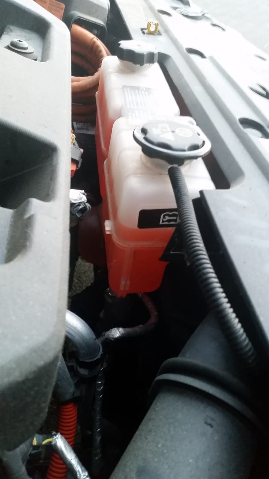

Also in meinen Augen war der Kühlmittelstand zu niedrig - Wie bereits erwähnt sagte man mir am Telefon, dass es daran nicht lag, sondern ein elektronisches Problem sei.
Nach einem weiteren Anruf hat man mir gestern mitgeteilt, dass etwas neu programmiert werden musste - was genau, habe ich leider nicht erfahren.
Ich habe das Auto gestern wieder zurückbekommen - wer genau nun die Kosten von 315€ trägt ist aktuell unklar. 120€ fallen auf die Diagnose - der Rest auf die Behebung. Eine Rechnung gibt es bisher nicht, da man nun mit Opel klärt wer was zahlt.
ps: das Kühlmittel wurde nebenher auch aufgefüllt...

- Beiträge: 4546
Lustig.mibmib hat geschrieben: ↑18. Sep 2018 09:05 Also in meinen Augen war der Kühlmittelstand zu niedrig - Wie bereits erwähnt sagte man mir am Telefon, dass es daran nicht lag, sondern ein elektronisches Problem sei.
Angeblich ist das Kühlmittel nicht zu niedrig, aber aufgefüllt wurde es trotzdem.
Ist das Kühlmittel jetzt so 2 Finger breit über der dicken Wulst? Wenn ja, dann paßt es.
Was die Kosten betrifft: Da es den HV-Teil betrifft, sollten alle Kosten durch dessen 8jährige Garantie abgedeckt sein.
Das Geld muß sich deine Werkstatt von Opel holen.

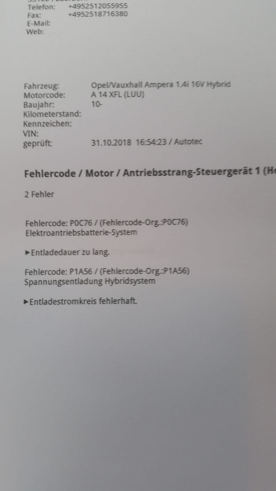

ich hab es nun das 2. mal...
beim ersten mal hatte wurde ein Softwareupdate auf Garantie aufgespielt.
Jetzt war ca. 1 Jahr ruhe und nun wieder: hochspannungsladesystem warten.
Vielleicht ist das die Rache weil ich den Ampera verkaufen will / muss.
Kühlflüssigkeitsstand sieht für mein empfinden gut aus.
Mein Bruder wollte den Fehlercode zurücksetzen, aber das ist ihm nicht gelungen.
Kann man den Fehler nicht reseten ? Bzgl. Sensor testen und Widerstände... die Widerstände Parallel oder in Reihe verlötet ?
Klingt wohl nach FOH

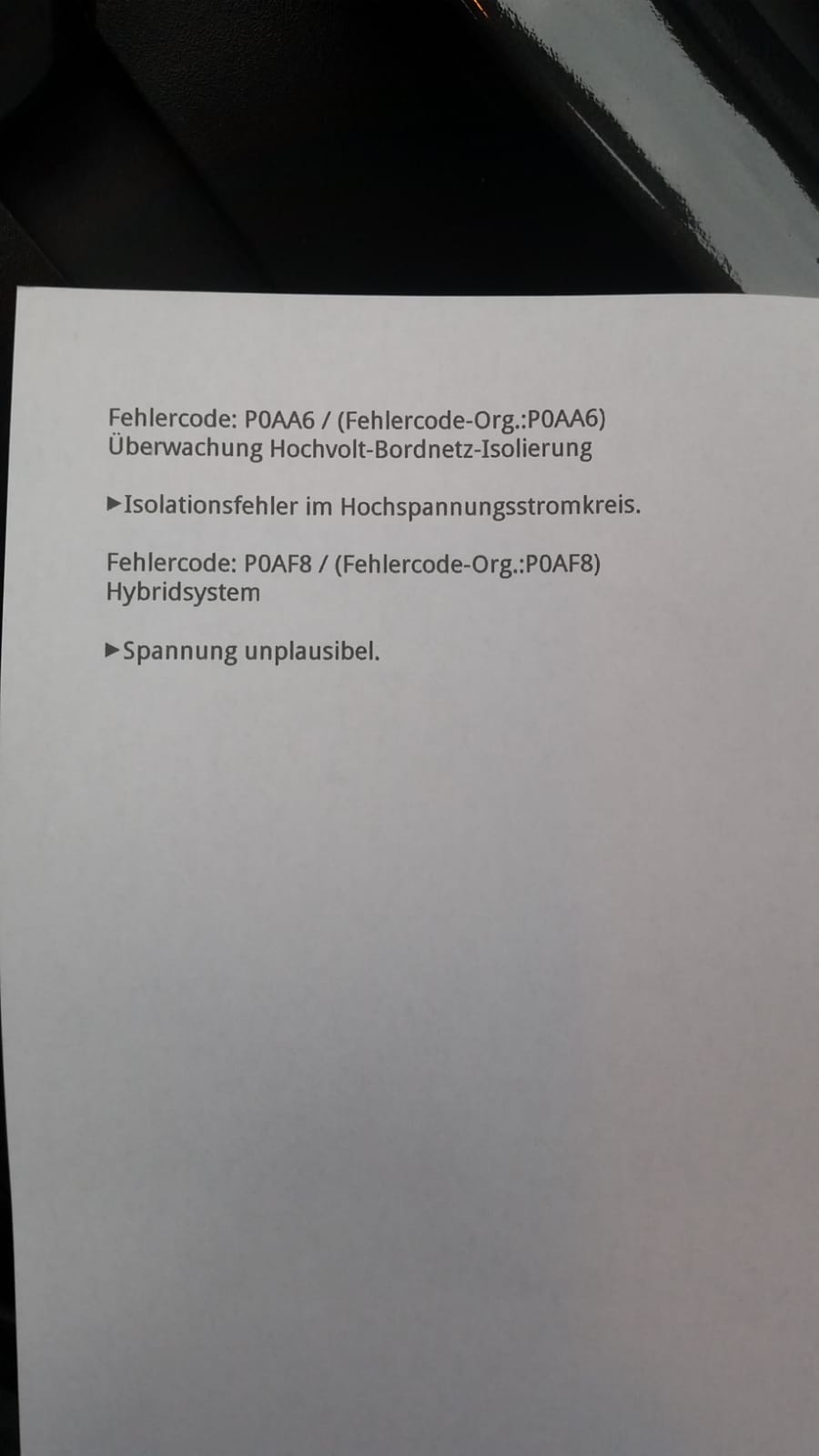

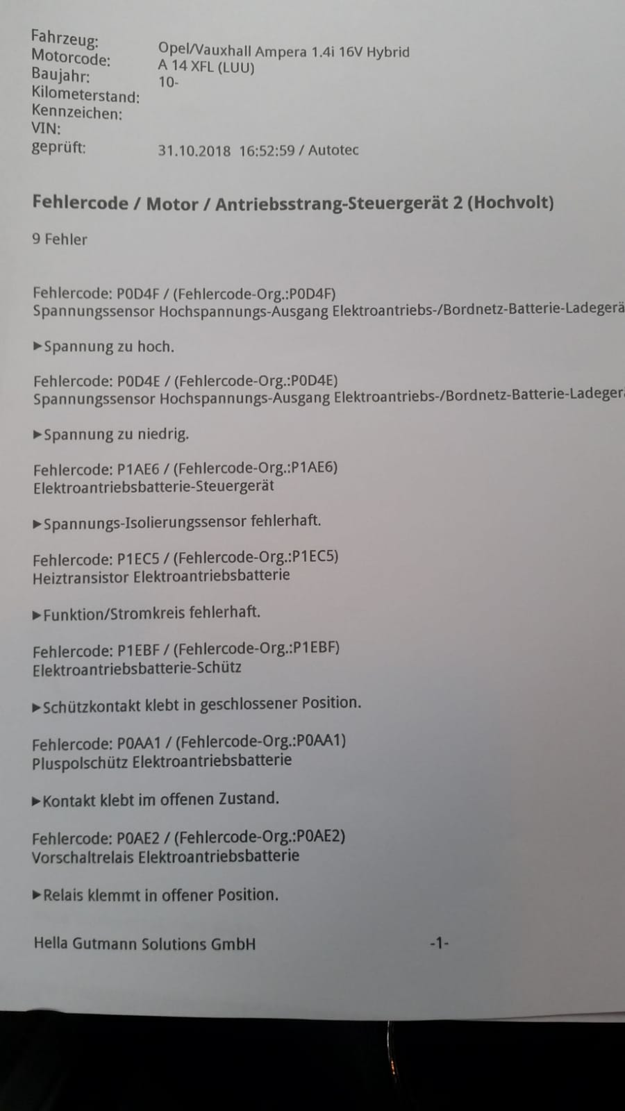

so jetzt habe ich auch die Diagnosecodes etc... sieht nicht gut aus glaub ich.

- Beiträge: 4546
Sieht mir sehr verdächtig nach einem Problem bei den Hochspannungskomponenten aus.
