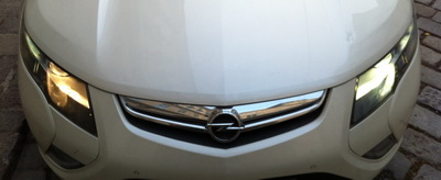

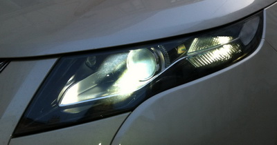

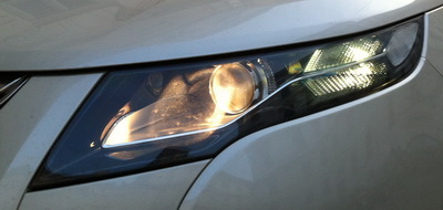

Re: Neue Lampen (für Scheinwerfer) beim Volt
Ohne jetzt auf die Details einzugehen ... LED's , durch "optimierte" Silberplatte im Brennpunkt des Scheinwerfers ...
Danke Martin
Danke Martin
- 01vorher.jpg (32.79 KiB) 5965 mal betrachtet
- 02nachher.jpg (32.11 KiB) 5965 mal betrachtet
- 03Vergleich.jpg (27.35 KiB) 5965 mal betrachtet
Ich habe die von Martin verbesserten LED's eingebaut. Er hat mit Silberplättchen die LED's etwas nach vorne gerückt, damit sie besser in das optische System (sprich besser im Brennpunkt sitzen) des Ampera`s reinpassen. Irgendwo hier hat er es beschrieben, aber ich habe die Stelle nicht gefunden.
Danke für die Aufklärung.
Nein, ich hab "bloß" die Vosla +30 drin.
Ich bin mal auf einen Erfahrungsbericht von Dir gespannt.

- Beiträge: 5079
Danke,
interessant wäre mit den alt/neu Scheinwerfern noch die Ausleuchtung einer Wand und der Strasse zu fotografieren.
Bitte bitte
Wenn das allerdings so aussieht wie von Martin gepostet erübrigt sich das...
Bitte bitte
