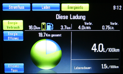

Im Winter ist der Ampera ohne Standheizungstechnik schon gar kein Auto für Kurzstrecken:
Verbrauch elektrisch auf der Gesamtstrecke: 20 kWh/100 km (ab Steckdose schätzungsweise 25 kWh/100 km)
Verbrauch Benzin zusätzlich: 20,3 Liter/100 km !
Temperatur: -10 bis -13°C
Fahrzeit insgesamt: 30 Minuten
Strecke: 4 x 5 km (zweimal Einkaufen und wieder zurück)
Die Range-Extender-Heizung ist jeweils zum Start jeder Strecke einmal sofort angelaufen. Der Ampera war vor den Einkaufsfahrten auch angesteckt (Die 10-Minuten-Vorheiz-Funktion bringt auch keinen Unterschied, außer einen warmen Innenraum für 1 kWh Strom)
Heizung war aus, bin dick eingepackt im Wagen gesessen (hätte in den jeweils 2 Minuten RE eh nix gebracht, da der Ampera bei kaltem Motor die Heizleistung noch aus der Batterie gezogen hätte)
Den rein elektrischen Verbrauch bekommt man auf diesen 20 km auch ohne diese Generatorleistung locker hin, wenn die Batterie auf Temperatur ist (hab ich sonst auch immer verbraucht!)
Ergo geht hier ein ganzer Haufen Benzin flöten, in 30 Minuten 0,75 Liter macht 1,5 Liter Sprit pro Stunde. Die Standheizungslösung hätte 0,1 Liter in der Stunde verbraucht (auf meiner Strrecke mit 0,05 Litern ein Schnapsglas voll) und ich hätte zusätzlich ein warmes Auto gehabt.
Opel muss hier wirklich nachbessern!

Erstens muss ich sagen das mir dein Lebensdauer-Verbrauch von 1,5 litern positiv erfreut. Artgerechte Haltung. Bei solchen minus temp. hat es auch eine Standheizung sehr schwer. Habe diese woche probiert meine 2 Geschäftswagen die draussen stehen mit hilfe von E- Heizlüftern warm zu halten, damit die Flüssigkeiten die drinn sind bei minus 10-15°nicht einfrieren. Bei diesen temp. musst du fast die ganze nacht Heizen um ein einfieren zu verhindern, denn die Isolation der Fahrzeuge ist nicht optimal. Da hätte auch eine Standheizung Ihre liebe mühe. Sie müsste auch die ganze nacht laufen um dir am morgen ein warmes Fahrzeug zu garantiern. Mein Twingo mit 3KW E-Heizung verbraucht momentan auch extrem viel Energie um mich beim Fahren einigermassen Warm zu halten. Aber es kalppt. Besse ist es sicher, das Auto in einer geheizten oder gut isolierten Garage zu Parken.

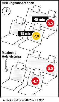

ADAC Heizungstest bei -10 °C in der Klimakammer.
Mit der Heizung ist das bei Elektroautos so eine Sache - hier kann sich der Ampera auch nicht ausnehmen. Je mehr Heizleistung abgefordert wird, desto schneller sind die Akkus leer. Das Klimasystem verfügt neben einem Klimakompressor zur Kühlung auch über einen elektrischen Zuheizer. Außerdem kann die Abwärme
des Benzinmotors genutzt werden, wenn dieser läuft. Klimaautomatik hat drei vorwählbare Automatikprogramme, "Min", "Eco" und "Max".
Auf "Min" im Elektrobetrieb kann der Innenraum bei Temperaturen unter 5 Grad praktisch nicht mehr
aufgewärmt werden, die Insassen werden selbst bei vorgewählten 25°C nur kalt angeblasen.
Die Sitzheizung des Fahrers verfügt über ein Automatikprogramm, dass bei niedrigen Temperaturen stets die Sitzheizung aktiviert - das verbraucht weniger Energie als den ganzen Innenraum aufzuheizen.
Die serienmäßige Klimaanlage erlaubt die genaue Vorwahl der Temperatur und der
Luftmengenverteilung für oben, Mitte und unten - man kann auch alles der gut funktionierenden
Automatikfunktion überlassen. Eine automatische Umluftfunktion ist vorhanden.
Die Heizung spricht vorne zufriedenstellend schnell an, braucht aber lange, um eine angenehme
Temperatur zu erreichen. Hinten sind Ansprechen und Heizleistung mangelhaft. Die Wohlfühltemperatur
von 22°C wird vorne nach 15 Minuten erreicht, hinten auch nach 45 Minuten nicht.
Quelle: http://www.adac.de/_ext/itr/tests/Autot ... dition.pdf

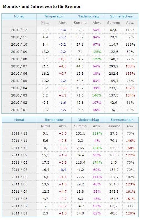

Meine Meinung dazu:
Es gibt einige Punkte die ich beim Kauf des Amperas nicht wußte und oder bekannt waren, da ich ja keine Erfahrung mit Elektrofahrzeugen besitze. Trotzdem sind das doch keine Horrorgeschichten.
Ich habe hier einmal die Durchschnittstemperaturen in Norddeutschland rausgesucht.
Im übrigen was spricht dagegen bei Minustemperaturen mit den RE zu fahren und auch zu Heizen ?
Mein alter Opel Omega genehmigt sich so knapp 9l/100km ! Hallo und ihr regt euch über den Verbrauch des Amperas auf ? Seht das doch einmal über das Jahr. Hook der Norddeutsche hat gesprochen.
Mal sehen was der Ampera noch für Überraschungen bereithält. Ich bin jedenfalls noch voll begeistert vom Fahrzeug Ampera und das Unterschreibe ich mit meinem vollen Namen.
