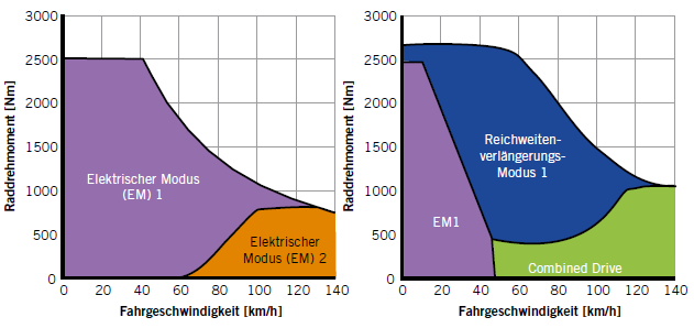

he2lmuth hat geschrieben:Fährt der Ampera bei voller Batterie 100 kmh ausschließlich mit Strom oder schaltet sich der RE ab 50 kmh zu?
Vorsicht, das Diagramm mit Combined Drive und Reichweitenverlängerungs Modus 1 gilt nur für den RE-Betrieb! Also entweder ist die Batterie leer oder der Halten-Modus ist aktiviert.
Wenn die Batterie noch genug Ladung hat und der Halten-Modus nicht eingeschaltet ist, fährt der Ampera, wie EcoDrive schon schrieb, immer rein elektrisch.
Für den reinen E-Betrieb gibt es auch ein Diagramm, hier mal beide im Vergleich:
Pete

Da wurde wohl was verwechselt. Es ging ja um den gewollten RE-Betrieb. Daß ohne gewollten RE-Betrieb dieser, solange der Akku nicht leer ist, nicht zwangsweise zugeschaltet wird, ist wohl allen Ampera-Freunden klar :) Ist schließlich ein echtes Elektroauto mit zusätzlichem REX und kein klassischer Hybrid, welche zwingend ihre Verbrenner bei höherer Leistung brauchen.
Für mich hatte sich Dein Posting halt so angehört, als würde im RE-Betrieb der Ampera immer im Voltec-Modus 3 laufen, solange der Akku nicht leer ist. Aber dem ist nicht so, ab einer gewissen Geschwindkeit wird vom Modus 3 in den Modus 4 geschaltet, wenn nur geringes Drehmoment benötigt wird.

Bitte erklärt mir den Unterschied zwischen:
Elektrischer Modus EM1 und EM2.
