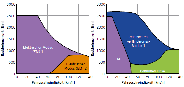

he2lmuth hat geschrieben:Fährt der Ampera bei voller Batterie 100 kmh ausschließlich mit Strom oder schaltet sich der RE ab 50 kmh zu?
Vorsicht, das Diagramm mit Combined Drive und Reichweitenverlängerungs Modus 1 gilt nur für den RE-Betrieb! Also entweder ist die Batterie leer oder der Halten-Modus ist aktiviert.
Wenn die Batterie noch genug Ladung hat und der Halten-Modus nicht eingeschaltet ist, fährt der Ampera, wie EcoDrive schon schrieb, immer rein elektrisch.
Für den reinen E-Betrieb gibt es auch ein Diagramm, hier mal beide im Vergleich:
Pete

Bitte erklärt mir den Unterschied zwischen:
Elektrischer Modus EM1 und EM2.
