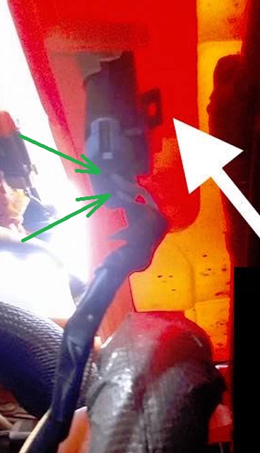

LambdaCore 21 hat geschrieben: 22. Jun 2019 16:02
Andreas Ranftl hat geschrieben: 10. Jun 2019 18:08
Der Kabelbruch war eine Kontaktkorrosion an den Pins des Sensors-da bewegt sich nix,da bricht nix,es wird nur so genannt
Kann ich bestätigen, ich vermute, dass dies auch bei meinem damals die Meldung ausgelöst hat:
Sind das die Pins unterhalb des Kühlmittelbehälters? Wenn nicht, kann mir bitte jemand sagen, wo die sich versteckt haben?
Michael S.
vom Oberrhein
Ja genau, jeweils ein Pin sitzt im Inneren des Steckers (grüne Pfeile). Bekommt man mit dem Delphi-Tool herausgedrückt
