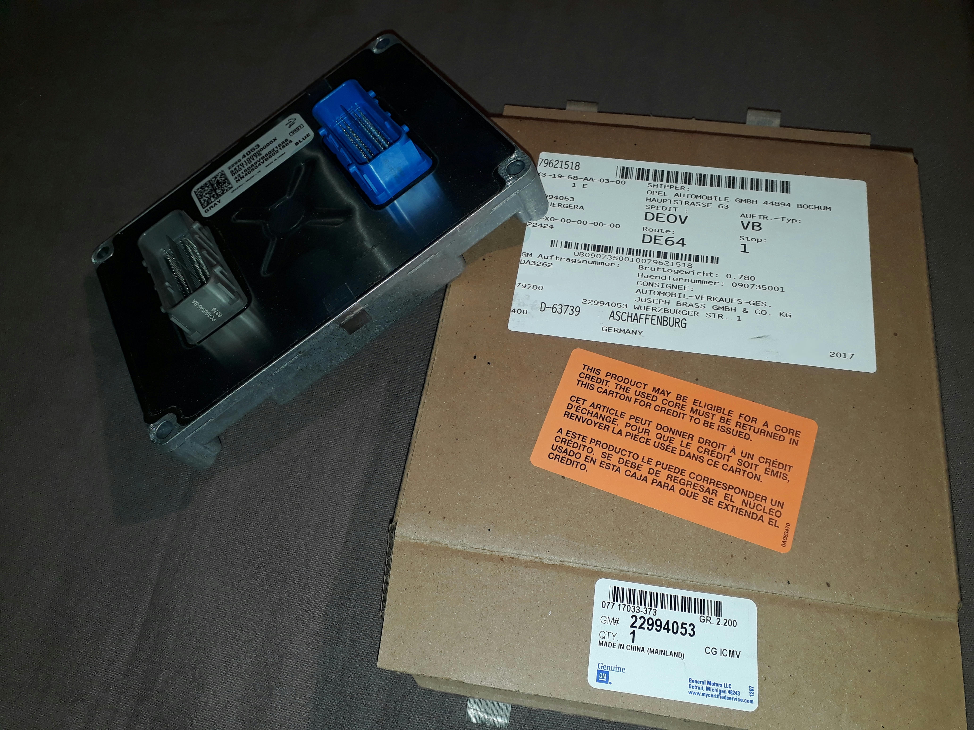

Yup, unter dem Beifahrersitz im Fahrzeuginnenraum.
780g Elektronik, die darüber entscheiden, ob dein Auto jemals wieder Strom tanken darf oder nicht

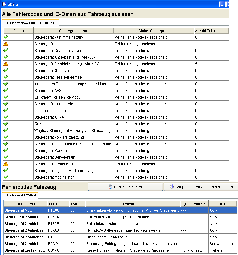

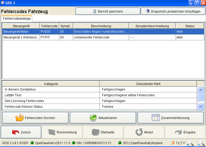

Für die Datensammlung dieses Threads hänge ich meinen nun bereits zweiten Fall auch noch hier an, werde das Thema aber gesondert hier weiterverfolgen. Die Bilder zeigen die Codes vor und nach dem Fehlercode-Löschversuch.
- 1 - Vor Löschversuch.png (48.46 KiB) 2297 mal betrachtet
- 2 - Nach Löschversuch.png (35.88 KiB) 2297 mal betrachtet
