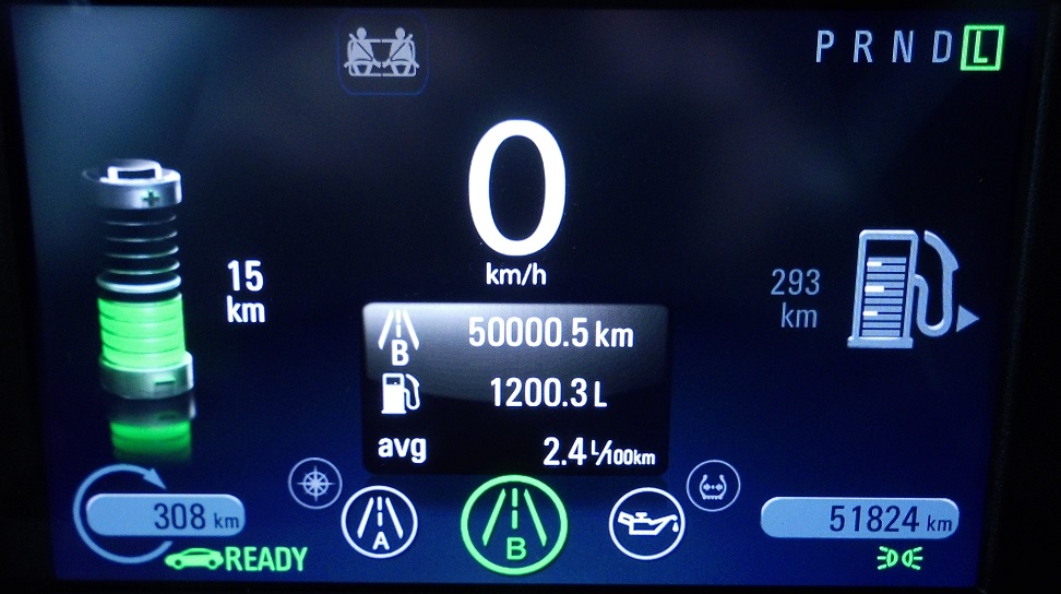

In 2 Jahre, 11 Monate, 4 Tage oder 1072 Tage habe ich mit meinem Ampera 50.000 km gefahren.
Dafür habe ich 1200 Liter Super E5 verbraucht, was einen Ø-Verbrauch von 2,4 Liter entspricht.
Hier eine kleine Aufstellung was in dieser Zeit am Ampera alles gemacht wurde:

- 50000 eigene Kilometer.1.jpg (197.54 KiB) 4658 mal betrachtet
