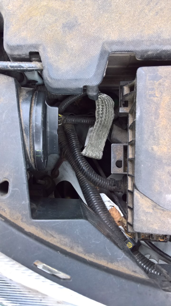

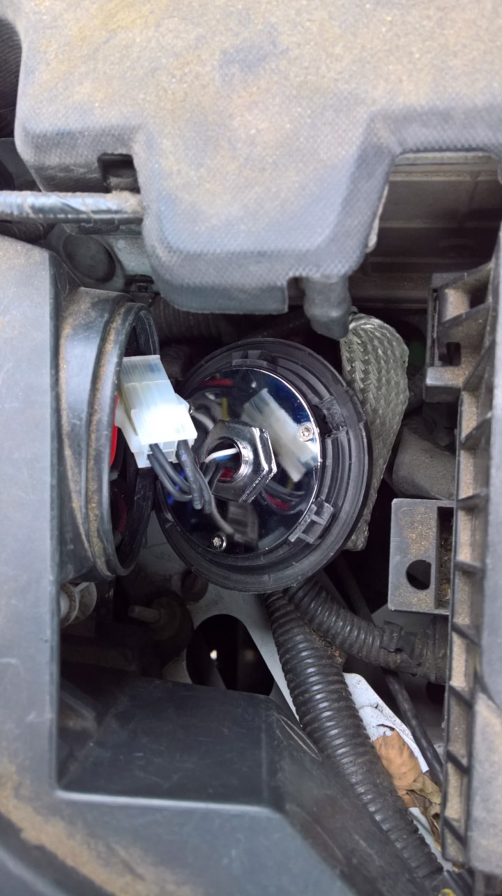

So ich habe noch was (und zwar das) gefunden um ALLES im Scheinwerfer zu deponieren also keine Löcher bohren, keine Gerätschaft die irgendwo eingeklemmt oder geschraubt werden muss.
Die Flachstecker habe ich gegen Molex Minifit ausgetauscht, ist einfacher in der Handhabung und 100% Berührungssicher. Den benötigten Stecker für den 9012 Sockel habe ich von meinen alten Xenon Kit abgeschnitten und an die entsprechenden Kabel angepresst.
Aber das beste, das Steuerteil passt PERFEKT in das Innenteil des Deckels.
- offen.jpg (206.8 KiB) 5536 mal betrachtet
- geschlossen.jpg (233.66 KiB) 5536 mal betrachtet
