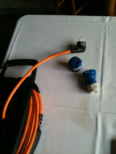

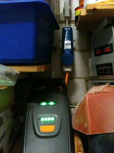

So, der Elektriker war heute bei mir und hat meine Ladeinfrastruktur perfektioniert.
Meine Garage hat gerade so Platz für Ampera und Lupo hintereinander und verfügt nun auch über zwei blaue CEEcara Steckdosen, die getrennt über einen KNX-Aktor geschaltet werden können und getrennt mit 16A abgesichert sind (FI inklusive), gelegt wurden ca. 2x30 m Kabel Querschnitt 2,5mm2.
Die Ladebox ist nun ebenfalls mit einem blauen CEE-Stecker versehen. Die 16A-Aufrüstung kann kommen :-)

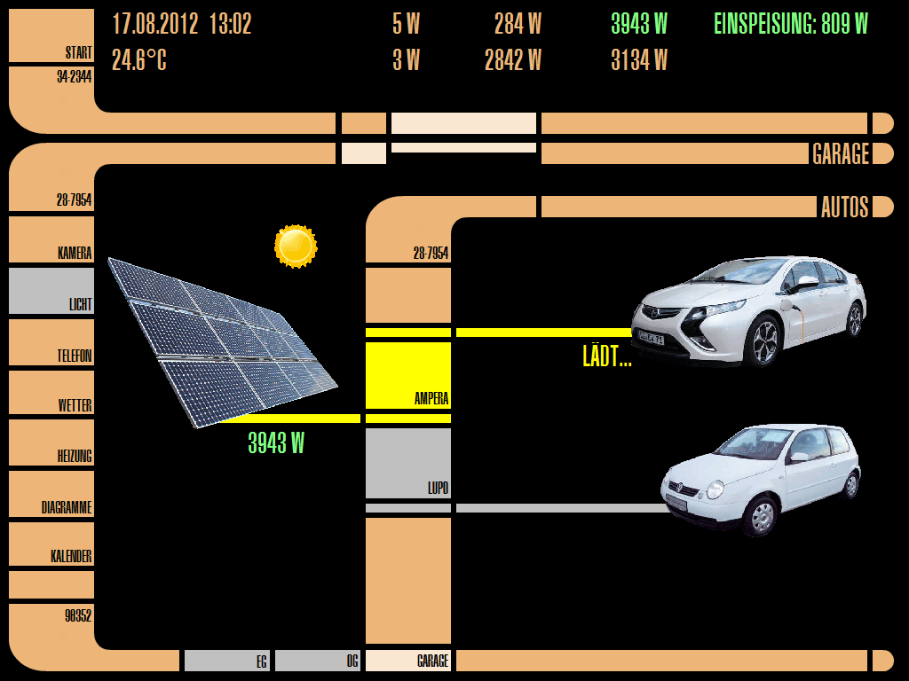

So, nun bin ich endlich dazu gekommen, mein Panel um die Ladelogik für den Ampera und den Lupo zu ergänzen. Die Steckdosen werden automatisch einmal angeschaltet, sobald die PV-Leistung einen gewissen Grenzwert überschreitet, zusätzlich kann ich die Dosen immer noch von Hand schalten.
