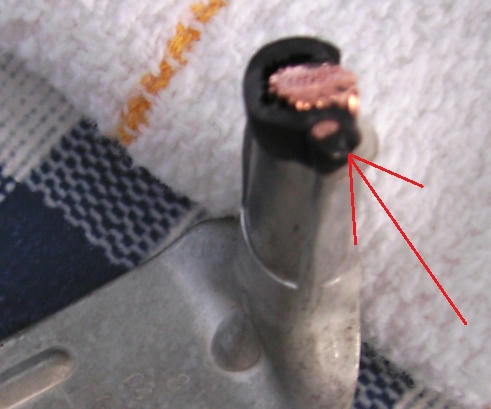

Habe mir heute das Easy-Click System am Minuspol der 12V-Batterie gegönnt. Beim Pluspol habe ich unter die Abdeckung geschaut, "NOPE" gedacht und wieder zugemacht.
Interessant ist, dass zum normalen dicken Massekabel noch eine ca. 0,5 mm² Leitung mitverkrimpt wurde.
So als ob denen kurz vor knapp eingefallen ist: "Oh shit, wir brauchen ja noch eine Masseverbindung!"
