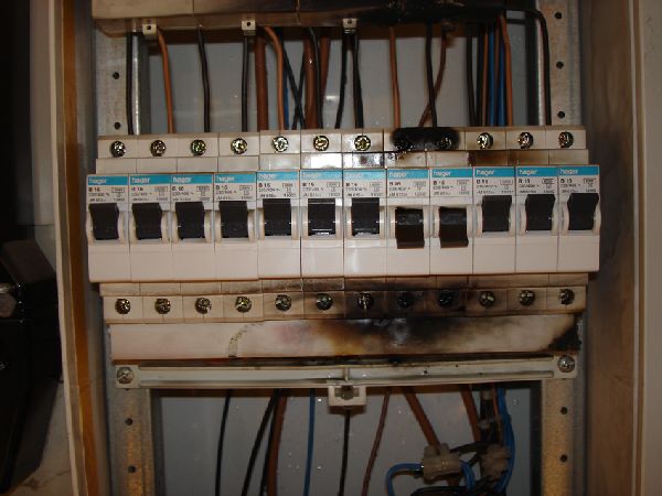

Etwas Sensiblität kann ja nicht schaden. Ich glaube das haben wir ja erreicht. Möge keiner von uns jedenfalls soetwas wie hier oben einmal erleben müßen.

Kannst Du beschreiben was da ablief / wie das passiert ist ?

Nein das kann ich nicht mehr.
Ich habe das Foto extra genommen da alles "nur" 16A Sicherungen vorhanden sind.

Solange wir hier Häuser haben, Baujahr Ende der 50 Jahre, mit deren Verkabelung, teilweise noch mit 1mm² und Bastler die sich vom Baumarkt "E-Schund" holen und verbauen, es ist nicht zu vergleichen mit Material in Industriequalität, wird es ein Risiko sein ein Elektromobil an solche Anlagen zu laden. Und ich finde es daher gut das die Original-Ampera-Box bei solchen "nicht geeigneten" Anlagen die Ladung verweigert. Ich würde mir daher keine "Fremd-Lade-Boxen" kaufen denen es nichts schert wenn etwas nicht stimmt.

Wenn ich mir die Mimik auf dem Bild so ansehe, vor allem die Lüsterklemmen am unteren Bildrand), wundert mich nix mehr.
