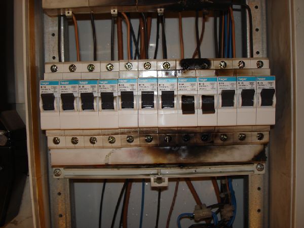

von huschelmonk
Nein das kann ich nicht mehr.
Ich habe das Foto extra genommen da alles "nur" 16A Sicherungen vorhanden sind.
Aber einmal zu was anderem:
Wenn das bei euch den Eindruck hinterläßt, das ich gegen einen 16A-Umbau der Ladebox bin, oder gegen ein Laden mit 16A, das ist nicht der Fall. Ich lade ja schließlich auch mit 16A.
Ich wollte hier nur eine Sensiblisierung erreichen.
Solange wir hier Häuser haben, Baujahr Ende der 50 Jahre, mit deren Verkabelung, teilweise noch mit 1mm² und Bastler die sich vom Baumarkt "E-Schund" holen und verbauen, es ist nicht zu vergleichen mit Material in Industriequalität, wird es ein Risiko sein ein Elektromobil an solche Anlagen zu laden. Und ich finde es daher gut das die Original-Ampera-Box bei solchen "nicht geeigneten" Anlagen die Ladung verweigert. Ich würde mir daher keine "Fremd-Lade-Boxen" kaufen denen es nichts schert wenn etwas nicht stimmt.
Natürlich sind 16A auf Dauer mit den richtigen Material ein "Klacks", sieht doch bei der Industrie nach.
Nur die privaten Haushalte sind noch längst nicht alle auf Industriestandart.
Verfasst: 19. Nov 2012 00:03
von Tachy
huschelmonk hat geschrieben:
Etwas Sensiblität kann ja nicht schaden. Ich glaube das haben wir ja erreicht. Möge keiner von uns jedenfalls soetwas wie hier oben einmal erleben müßen.
Und ja in der Industrie und Werften arbeiten wir mit 63A oder sogar 125A CEE-Steckverbindungen ohne Probleme.
Wenn ich mir die Mimik auf dem Bild so ansehe, vor allem die Lüsterklemmen am unteren Bildrand), wundert mich nix mehr.
