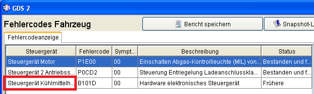

Schon wieder bahnt sich etwas an, uff:
https://www.google.com/url?sa=t&rct=j&q ... i=89978449
Re: [LambdaCore 21] Auf dem Weg zum Youngtimer
Wenn man davon ausgeht, dass die Batteriekühlmittelheizung zickt, würde das nämlich so manche Symptome erklären, die ich in den letzten Wochen hatte:
- REX geht bei voller Batterie an, wenn man mit dem Auto am Morgen losfährt, und geht erst nach einer Weile wieder aus
- REX geht nicht bei voller Batterie an, wenn man vorher vorgeheizt hat
- REX geht einfach so während der Fahrt für eine Weile an (Batterie nicht leer), Außentemperatur ist dabei zwischen 4°C oder 8°C
- Man startet das Auto und hat direkt "Reduzierte Antriebsleistung" (bei Temperaturen über 0°C)
