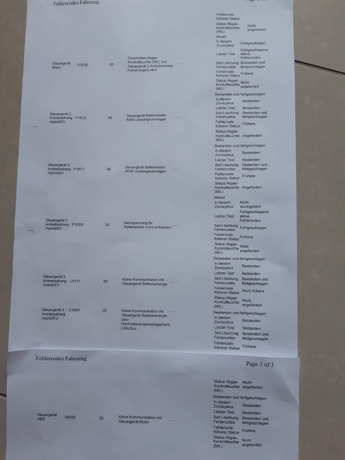

So, schlappe 522 Euro für quasi nix. War ja zu erwarten. Das Update Kühlflüssigkeit, Batterie stromlos schalten. etc.
Das sind jetzt die aktuellen Fehler-Codes.
Vom 16.07.
- P1E00 Abgaskontrollleuchte
- P16C2 Steuergerät Batterielader RAM
- P16C1 Steuergerät Batterielader ROM
Vom 20.07.
- P1EE6 Netzspannung Batterielader nicht vorhanden
- U0111 Keine Kommunikation Steuergerät Batterieenergie
- U185A Keine Kommunikation Steuergerät Batterieenergie Hochvolt CAN-Bus
- U0100 Keine Kommunikation Steuergerät Motor
Ich habe noch mal versucht zu laden, danach ging die Abgaskontrollleuchte wieder an, zeigt aber sonst keinen Fehler an. Die Batterie habe ich mal im Gebirgsmodus auf 10km aufgeladen, das klappt wie immer.
welches steuergerät hat welchen gesetzt?

Hilft das weiter??
- Hilft das weiter?
- IMG-20200722-WA0010.jpg (109.31 KiB) 2575 mal betrachtet
