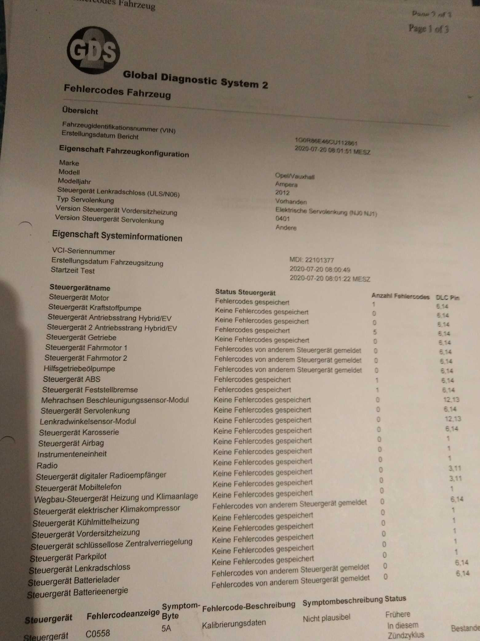

Hier noch ein weiterer Ausdruck der Fehler-Codes:

Aber der Reihe nach: Da ich einfach nicht glauben konnte, dass der Kühlmittelfehler und ein defekter Lader quasi gleichzeitig aufgetreten sein sollen, habe ich die fast 500 Kilometer weite Fahrt ins schöne Bayern auf mich genommen, damit Andreas meinen Ampi mal persönlich unter die Lupe nehmen konnte. Er hatte von Anfang an den Verdacht, dass auf den Lader ein unvollständiges Update aufgespielt wurde und er daher nicht mehr laden würde.
Er hat auch schnell die mögliche Ursache gefunden: Bei einem Lader-Update muss zwingend das Ladekabel eingesteckt sein und für eine stabile Spannung der normalen Batterie sollte man natürlich auch sorgen. Wenn man diesen Hinweis übersieht, funktioniert das Update nicht und der Lader streikt. Des Weiteren war der Stecker auf dem Kühlmittelsensor korrodiert, was wahrscheinlich dazu geführt hat, dass auch nach dem Kühlmittelupdate keine Ladung möglich war. Andreas hat auch alle Leitungen zum Lader durchgeprüft, da war alles in Ordnung. Jetzt blieb tatsächlich nur noch der Lader übrig.
Ich habe dann meinen Freundlichen gebeten (nach Andreas' Anleitung
) einen neuen VCI-Code anzufordern und das Update noch mal neu aufzuspielen. Es hätte durchaus sein können, dass der Lader beim ersten Update hops gegangen ist, aber das war zum Glück nicht der Fall! Als ich das erste mal nach vielen Wochen wieder das Hup-Signal gehört und die grüne Lampe gesehen habe, da war ich echt froh!!
Gekostet hat mich das Ganze übrigens nichts.
Auch wenn das Laden dann direkt wieder möglich war, hatte ich in den ersten 15-30 Minuten keine Reichweite in der Batterie, dachte schon, es stimmt was nicht, danach hat er aber ganz normal geladen und tut es gerade auch. Also, sollte euer Lader nach einem Update streiken, dann wisst ihr jetzt die Lösung. Vor allem dann interessant, wenn man aus der Garantie raus ist (so wie ich). Ansonsten wäre er auf Garantie getauscht worden, obwohl es ja gar nicht nötig gewesen wäre.
