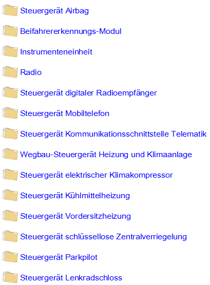

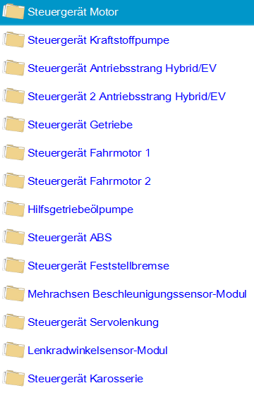

Andreas Ranftl
Beiträge: 1166
Wohnort: 83377 Vachendorf
Beitrag von Andreas Ranftl »
Beiträge: 1825
Wohnort: Halle / Saale
Beitrag von Martin »
:lol:
Wenn die mal alle zusammen fällig werden, kannst du von den Lizenzgebühren ein neues Auto kaufen.
