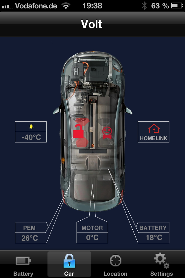

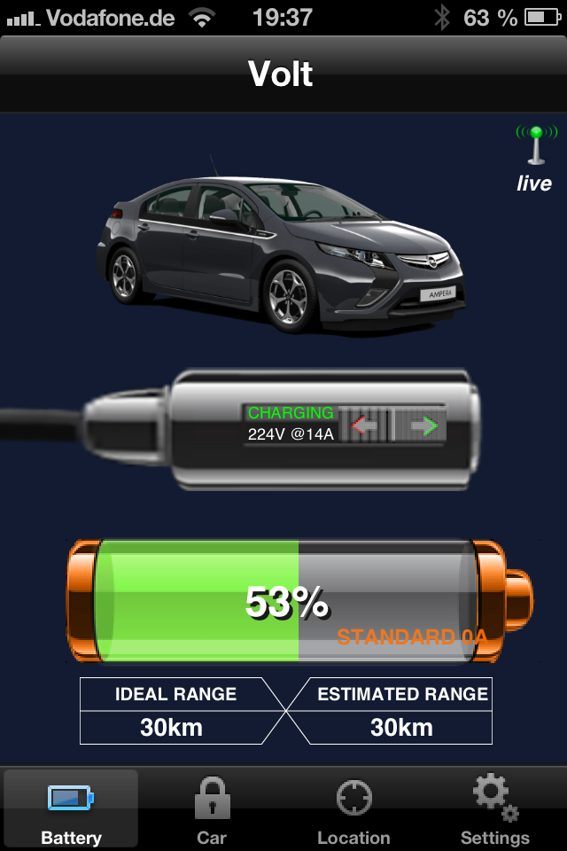

Hi,
so mal als Appetizer:
Ok, der ein oder andere Wert passt noch nicht. Wird scho.
Bye
mikeljo

mikeljo hat geschrieben:Hi,
Bye
mikeljo
jupp..:) ich verteil das auch grade im Facebook.

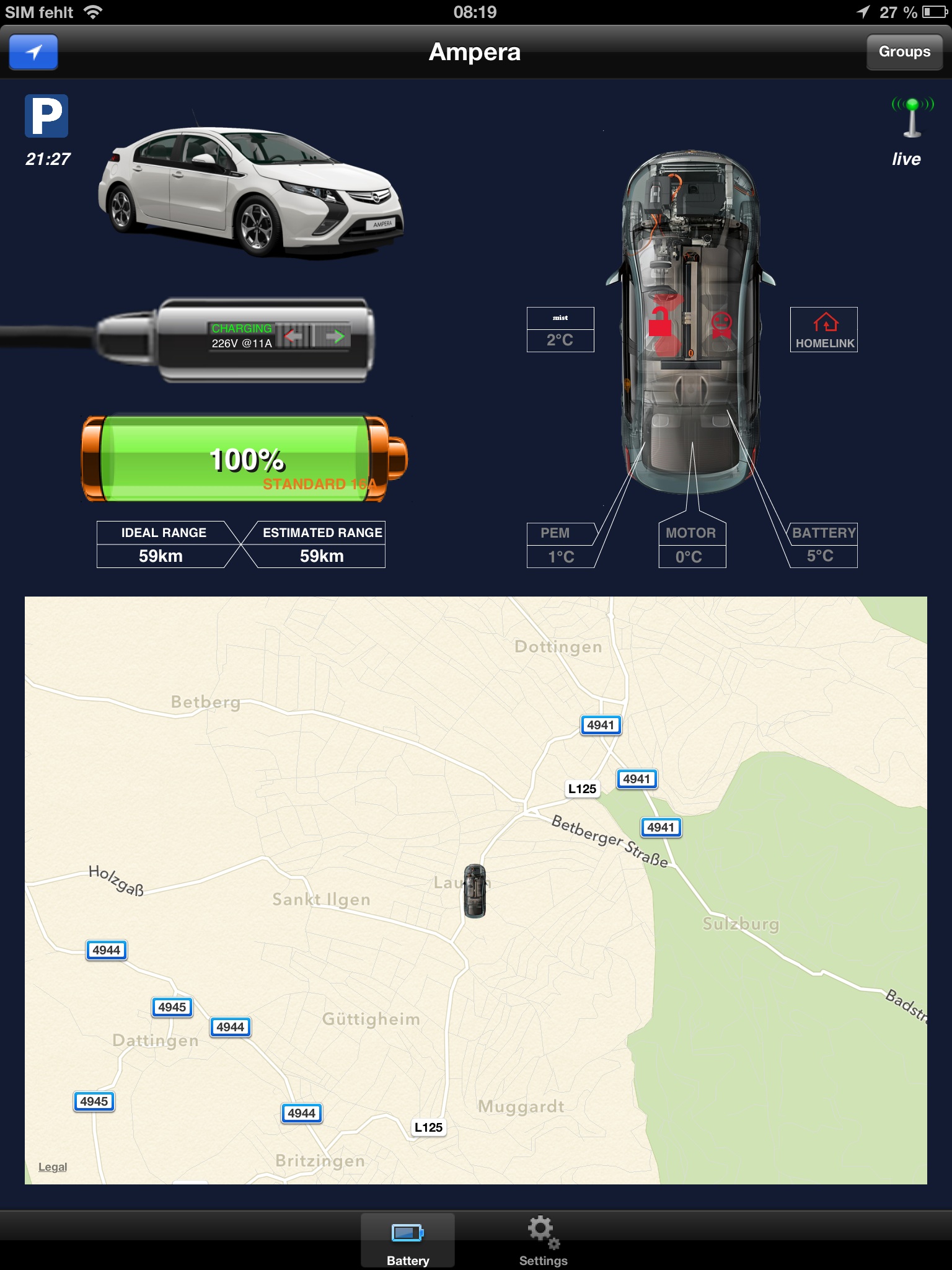

Die neue App ist released, sieht doch gut aus!
Beiträge: 1352
Beitrag von Kratus »
Ich vermute das ist die Version für Tablette.
