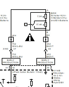

- Beiträge: 1166
Den Schaltplan des Kühlmittelschalters mit Stecker bis zum HPCM2 gibts hier schon im Forum in meinen Beiträgen.Und nein es ist kein normaler Schalter sonst würden die Spannungen s.letzter Post von mir nicht explizit erreicht,nur Brücke ist ein Fehler.Es werden 2 Widerstandswerte erwartet bei leer oder voll,das wiederum einen Spannungswert bei 5V Sensorversorgung ergibt.Joachim hat geschrieben: ↑16. Apr 2021 20:01 Hallo Andreas, ist der Sensor Kühlmittelstand nicht bloß ein einfacher Schalter?
Hatte mir nämlich schon überlegt, den mal temporär zu überbrücken.
Habe allerdings schon den zweiten oder dritten Sensor und ein neues Kabel inklusive Stecker. Der Fehler „Hochspannungs-Ladesystem warten“ tritt aber immer noch auf, ca. alle 4 Wochen.![]()
Bin mir auch nicht sicher, ob der Fehler in Zusammenhang mit „Batterie zu kalt …“ steht. Meistens trat „Hochspannungs-Ladesystem warten“ auf, wenn zuvor während der Fahrt „Batterie zu kalt …“ angezeigt wurde. Könnte aber auch reiner Zufall sein.
Nach dem einstecken der Wallbox läuft die Pumpe an, der Ampera lädt einige Sekunden (das sehe ich am Stromzähler) und bricht dann ab.
Ich habe irgendwie keine Hoffnung mehr, dass der Fehler einigermaßen kostengünstig und nachhaltig behoben werden kann. Das würde bedeuten, den Ampera nach 9 Jahren und nicht mal 100.000 km an Bastler zu verschenken.
Prüfe bitte an den Pins des HPCM2 unterm Sitz die korrekten Werte in KOhm und bewege Kabel und Stecker,meist noch ein Bruch Richtung Kompressor runter oder Kontaktkorrosion in den Steckern Motorraum,HPCM2.Auch der Schwimmer des Behälters kann schwerer werden und zeitweise absinken.

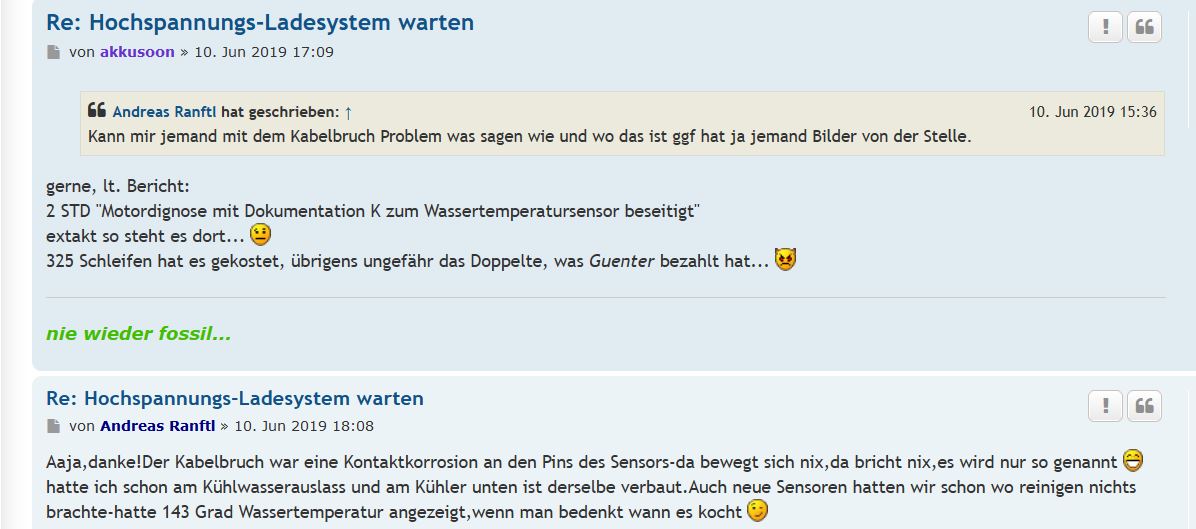

akkusoon
- Beiträge: 482
- Wohnort: bei Düsseldorf
Hallo Joachim,
hatte mich auch mal lange Zeit mit dem Fehler rumschlagen müssen - Fehler unspezifisch mal da, mal lange nicht...
Letztendlich wars ein Korrosionsfehler.
Hier noch ein SC aus der Historie:

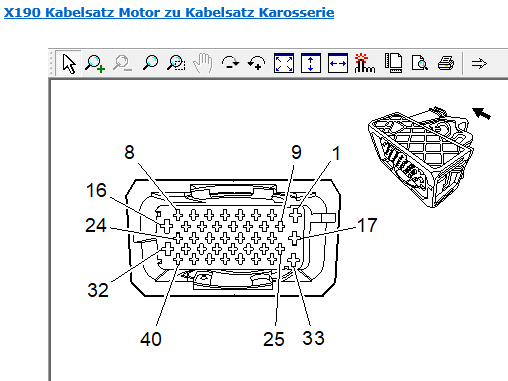

- Beiträge: 1166
Ja einmal 2 Pins im Sensor, den X190 pins 37,38,der ist vorne links im Stosstangeneck unter Motorsteuergerät und pins 32/33 HPCM.
