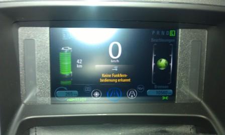

Gestern das Erste mal nach 2 min. fahrt kam die Anzeige für ca. 30 Sekunden.
Auf einer Strecke die ich täglich 4 mal fahre.

Wenns beim Starten des Ampera kommt, könnte ich es ja noch nachvollziehen. Aber warum während der Fahrt?martinsergio hat geschrieben:Gestern das Erste mal nach 2 min. fahrt kam die Anzeige für ca. 30 Sekunden.Auf einer Strecke die ich täglich 4 mal fahre.
Hält der Ampera permanent (bzw. in regelmäßigen Abständen) Kontakt zum Funkschlüssel aufrecht?
Dachte er benötigt nur beim Start die Erkennung des Schlüssels im Fahrzeug?

Die Verbindung besteht sicher immer, denn wenn ich nur die Tür öffne und der Ampera ist eingeschaltet, bimmelts noch nicht. Wenn man dann aussteigt geht's dann los
