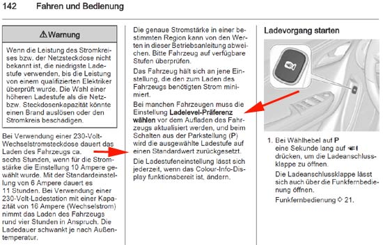

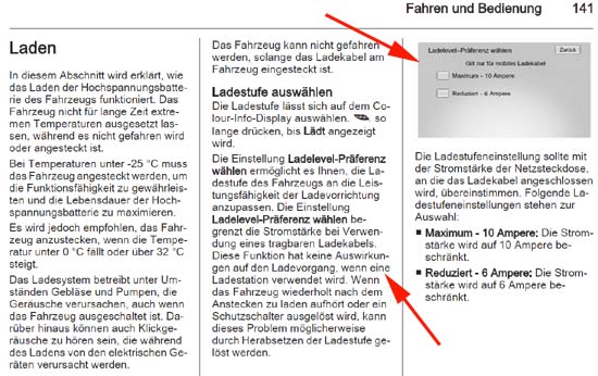

Vielleicht kann der FOH den Seite 142 genannten Standardwert ändern und auf 10A setzen.
Jedesmal im Ampera ändern zu müssen wäre Mist.
Seite 141,142 'neues' Handbuch 2013er?

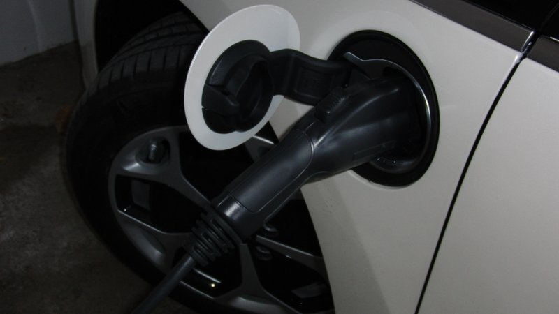

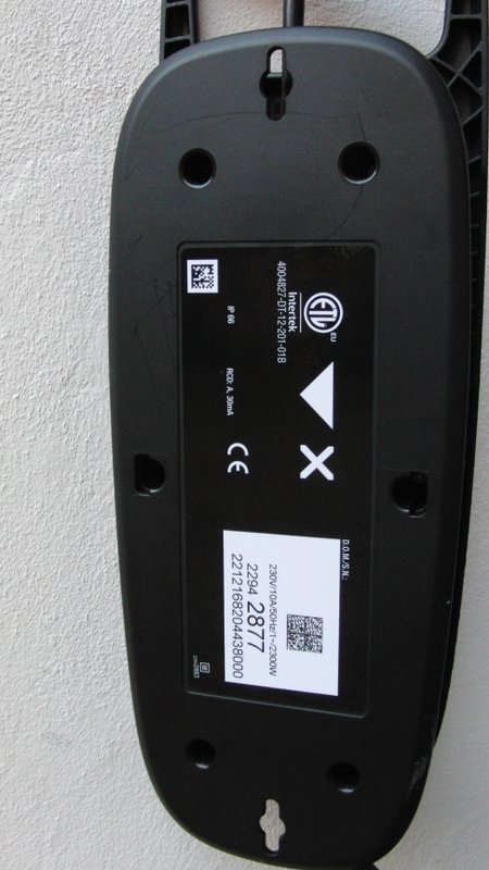

Und hier die Bilder:
Die Frontansicht scheint etwas dunkel. Aber da ist nur eine Prägung ohne Farbe. An der grünen LED ein Blitz, darunter eine gerade nicht leuchtende LED mit einem Ausrufezeichen.
