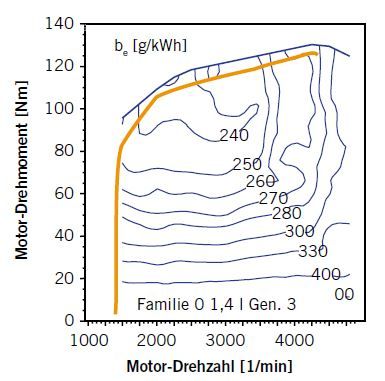

Die höchsten Verbrenner-Wirkungsgrade werden bei niedrigen bis mittleren Drehzahlen und hohen Lasten erreicht. Hier ist das Wirkungsgrad-Diagramm unseres RE: Die orangene Linie ist die Kennlinie, in der der RE betrieben wird.agentsmith1612 hat geschrieben:Genau das ist auch mein Punkt. Aber hier wurde schon davon gesprochen, dass im Combinded Drive Mode zwar die Wandlungsverluste umgangen werden der RE aber dafür bei niedriger Last langsam läuft. Das könnte dann wieder weniger effizient sein, als direkt den Verbrenner bei Volllast und besten Verbrennerwirkungsgrad zu betreiben.Ampera-Pete hat geschrieben:Mit dem „Combined Drive“-Mode kann lt. Opel der Wirkungsgrad um 10 - 15% verbessert werden gegenüber dem seriellen Modus, weil beim direkten Antrieb der Räder ein Teil der Umwandlungs-Verluste entfällt.
Ob der "beste" Verbrennerwirkungsgrad nun besser als der Combined Mode ist müssten man durch einen Test rausfinden.
Im RE-Betrieb muss der RE die gesamte Leistung aufbringen, die zum Fahren benötigt wird. Aus dieser erforderlichen Leistung ergibt sich der Betriebspunkt im Diagramm, unabhängig davon, in welchem Mode gefahren wird.
Im amerikanischen Volt-Forum hat übrigens mal jemand ausgerechnet, dass bei Konstant-Tempo 112 km/h (= 70 mph) rund 82% der RE-Leistung auf direktem Weg zu den Rädern gelangt.
Pete
