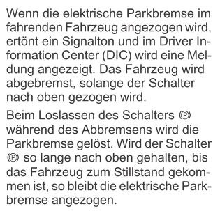

Ich habe mich mit dem Thema Feststellbremse einmal beschäftigt.
Da ich als Senior mit dem Ampera unterwegs bin, gibt es bei mir für Beifahrer eine
Sicherheitsunterweisung.
Früher war es einfach, Handbremse in der Mitte – falls der Fahrer durch gesundheitliche Probleme das Fahrzeug nicht mehr beherrscht – Handbremse ziehen und eventuell ins Lenkrad eingreifen bis das Fahrzeug zum Stillstand kommt.
Heute haben viele Fahrzeuge eine elektromechanische Feststellbremse (EMF).
So auch unser Ampera.
Falls der Fahrer das Fahrzeug nicht mehr beherrscht, kann der Beifahrer durch betätigen der EMF
das Fahrzeug bis zu Stillstand abbremsen.
Er muss allerdings den Betätigungshebel während des Bremsvorgangs ständig betätigen.
Unterstützend könnte er noch den Schalthebel auf N schieben die Warnanlage einschalten und natürlich ins Lenkrad eingreifen.
Das ganze funktioniert aber nur wenn er weis wo der Betätigungshebel der EMF ist!
Daher meine Sicherheitsunterweisung.
Ich bin froh das der Betätigungshebel der EMF beim Ampera in der Nähe de Beifahrers ist und
nicht wie bei Premium-Hersteller Fahrzeugen auf der linken Seite.
Hier ein Abschnitt aus Wikipedia (Festellbremse)
Die elektromechanische Feststellbremse, auch als Electric Park Brake (EPB) bezeichnet, ersetzt die herkömmliche Handbremse bzw. Fußfeststellbremse und wird mittels eines Tasters in der Armaturentafel oder der Mittelkonsole betätigt. Sie funktioniert unabhängig von der Betriebsbremse, sodass in einer Notsituation über die Betätigung eines Tasters eine Notbremsung bis zum Stillstand ausgeführt werden kann. Sie wurde erstmals ab 2001 in der BMW 7er-Reihe (E65) eingesetzt.

Die "Notabbremsung" ist übrigens auch in der Bedienungsanleitung des Amperas beschrieben:
Parkbremse Ampera.JPG (41.8 KiB) 10508 mal betrachtet
