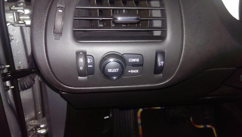

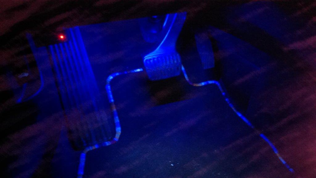

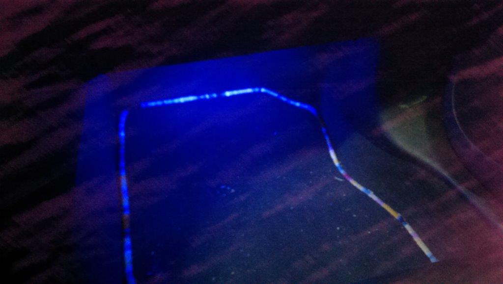

Habe jetzt meine Fussraumbeleuchtung jetzt fertig eingebaut:
LED-Streifen: http://www.benzinfabrik.de/de/module-st ... -12v-blau/
Anschluss beim "Driver Informations Center" gelber Draht und einem 100 Ohm Widerstand, damit das ganze nicht zu hell ist.
Somit leuchten die LED-Streifen mit der Instrumentenbeleuchtung mit und wir auch auch entsprechend gedimmt. Da die Intrumentenbeleuchtung schon beim Öffnen der Fahrertüre leuchtet, ist das ganze auch beim Einsteigen hilfreich.

Da du die Beleuchtung am DIC angeschlossen hast, ist sie dann die ganze Zeit an oder geht sie beim losfahren aus?

Das Ganze leuchtet mit der Schalterbeleuchtung mit und brennt dann immer, wenn auch das Licht leuchtet. Somit auch während der Fahrt. Die Helligkeit wird mit der Schalterbeleuchtung entsprechend gedimmt.

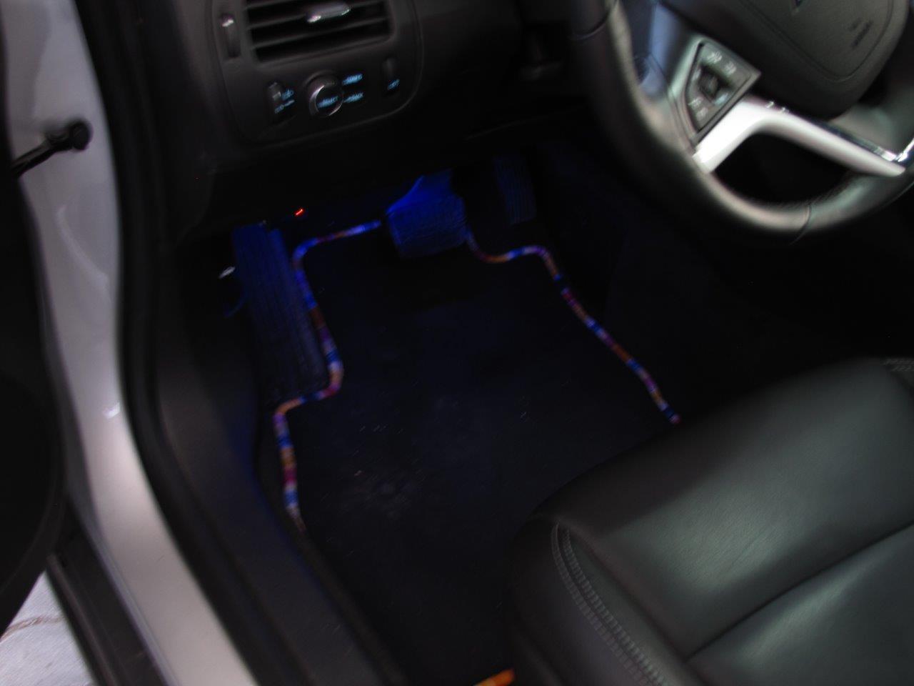

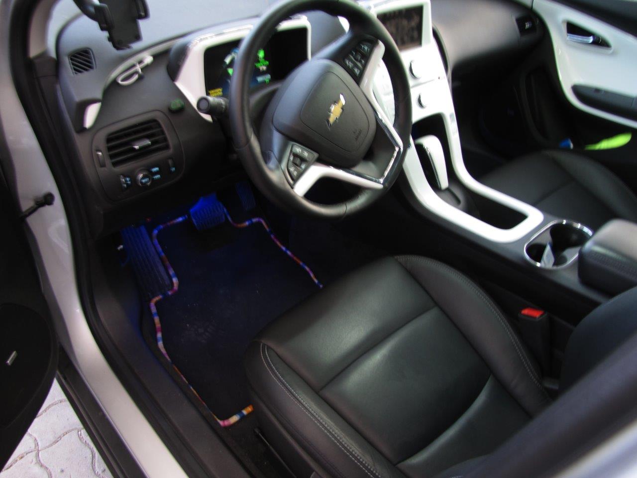

Kannst du mal ein Bild von außen machen, wenn es dunkel und die Beleuchtung an ist?

Noch 2 Fotos:
