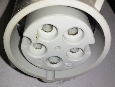

Meine Anschlussmöglichkeiten:
Würde diese 16A-Ladung dann auch mit meinem Anschluß im Bild und Fahrzeug funktionieren?

Das obige Ladekabel von ratio kann 16A. Du brauchst halt einen Adapter von CEE rot auf CEE blau.
Wie jetzt aber die 2014er-Modelle erkennen, daß jetzt mit 16A geladen werden woll, obwohl man das gar nicht einstellen kann, weiß ich auch nicht.
Am Opel-Ladeziegel für die 2014er kann man das nicht mehr einstellen (im Gegensatz zu den alten Ziegeln wie meinen), daher muß das im Fahrzeug gemacht werden. Der Ziegel kann aber nur maximal 10A.
Ich meine gelesen zu haben, wenn man den Ampera z.B. an die Opel-Wallbox (dieses große runde Teil) anschließt, geht er von alleine auf 16A. Ob da irgendwas Spezielles über die Pilotkontakte signalisiert wird, weiß ich nicht.

das angehängte Bild entspricht nicht dem entsprechenden Ratio Lader. Der sieht nämlich so aus:
...und bekommt man hier für 399,- zzgl. Versand!
Wenn man am Lader auf 16A stellt, erkennt der Ampera das automatisch, egal ob im Fahrzeug auf 6A oder 10A eingestellt ist.
Will man allerdings mit 10A laden (CEE auf Schuko) und vergisst am Lader auf 10A zu stellen, lädt der Ampera auch nur mit 6A, weil sich der Lader immer wieder auf 6A einstellt. Genauso umgekehrt. 10A am Lader und 6A im Fahrzeug -> wird mit 6A geladen.
Ich hatte es mal kurz in Gebrauch, mir war aber das Adapter Gedöns (CEE auf Schuko und CEE blau auf rot) und das doppelte Einstellen zu umständlich.
Will man allerdings ausschließlich mit 16A über CEE laden, ist der Lader schon ordentlich. Schön kompakt und gut verarbeitet. Allerdings sollte man die 10m Variante wählen, weil 4m schon recht knapp sind.
Außerdem müsste man gegebenfalls noch den Verriegelungshaken etwas nacharbeiten, weil der doch recht groß ausfällt und sich der Stecker nur mit Gewalt wieder aus der Buchse ziehen lässt. Auf Dauer nicht so optimal.
