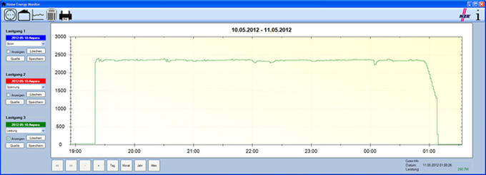

Letze Ladung mit der Ladebox
Verbrauch am Zähler: 13.7 KW/h
Phasenverschiebungswinkel: -03°
Scheinleistung mit dem Leistungsfaktor cos phi 0,99P
Diese Daten können nur am Gerät abgelesen werden, nicht gespeichert.

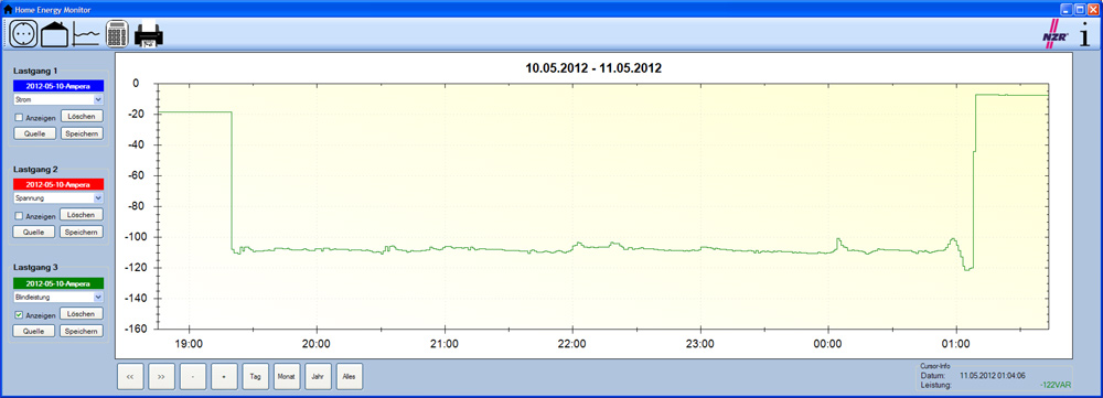

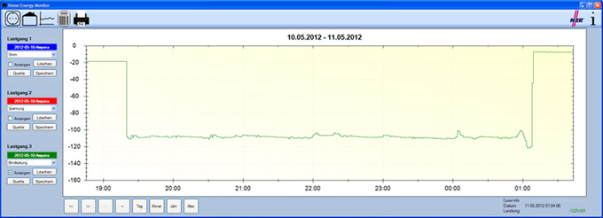

Leistung:
Blindleistung:

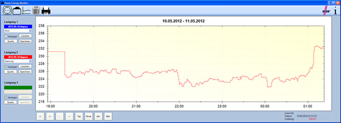

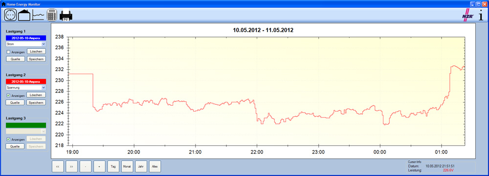

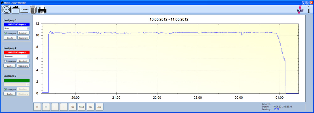

Strom
Spannung:

Leistung
Blindleistung

Strom
Spannungsverlauf
