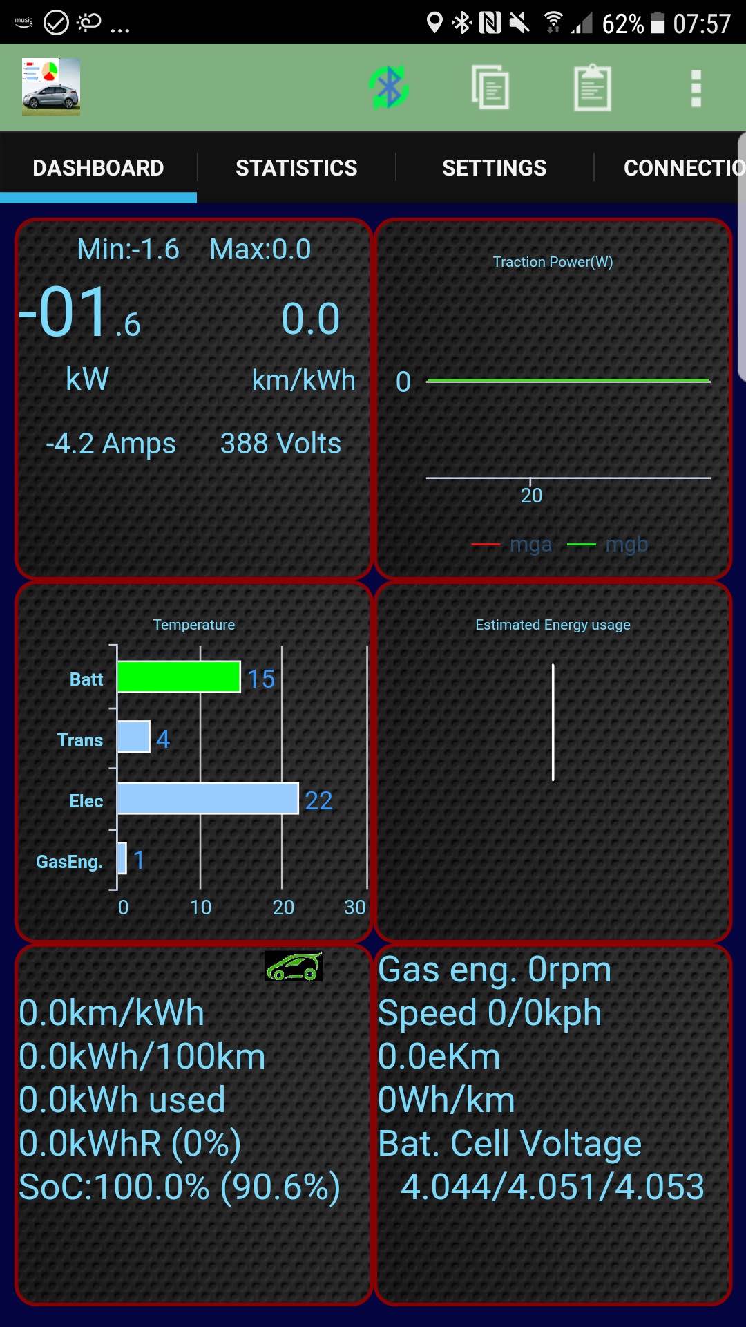

Was mir gleich mal aufgefallen ist- mein SoC max usable liegt bei über 90(!)% (screenshot)
Es dürften jedoch eigentlich nur 85% sein, oder?

- MgV - SoC
- Screenshot_20181129-075756.jpg (213.47 KiB) 13245 mal betrachtet

hmm... bei mir sind volladung 84% SoC.
gruß Obel

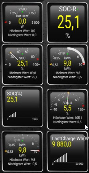

So- JETZT wird die Sache richtig spannend.
Ich hab mit ein Torque-Dashboard gebastelt, mit allen möglich OIDs, die irgendwas mit
dem Akku zu tun haben.
Also- lt. Torque KANN ich ca. 10kWh entnehmen- aber die SoC Prozentangeben sind alle um 5% nach vorne verschoben
Kann sich das jemand erklären (Screenshot).
Mein Vollade-SoC liegt bei 105%, der (fast komplett) Entlade-SoC bei 25%.
Inzwischen bin ich mir nicht mehr sicher- hat die Batterie was, oder hat der FoH beim Update geschlampt (welches den "Lade-Bug im HPCM2 behoben hat).
Was sagt Ihr zu den Torque-Werten?
