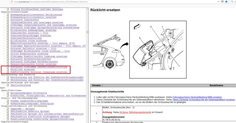

eventuell habe ich einen entsprechenden Beitrag nur nicht gefunden hier. Weiß jemand wie die Rückleuchten in der Heckklappe auszubauen sind?

Hi,
das ist mir auf die Schnelle eingefallen: viewtopic.php?f=15&t=5132#p73167
Bzw. das hier: http://www.autocats.ws/manual/chevrolet ... _Volt.html

Vielen Dank für die Informationen, ich werde mir das am Wochenende mal am Fahrzeug ansehen.
