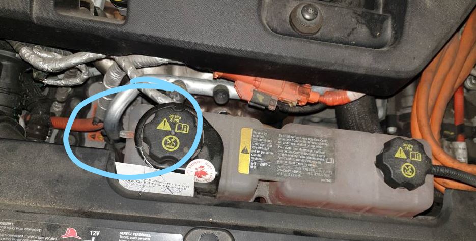

Nach etwas Forumsrecherche habe ich dann bemerkt, dass beim Kühlmittelbehälter der linke Schlauch fehlt. Ich kann mich leider nicht mehr erinnern, ob der Schlauch schon immer ab war oder ob das auch erst seit gestern so ist.
Den Schlauch habe ich dann auch lose im Motorraum gefunden.
Jetzt hoffe ich, dass ihr mir etwas weiter helfen könnt. (Ich bin zwar nicht ganz ungeschickt, aber als KFZ-Mechaniker ein absolut ahnungsloser Anfänger.)
1. Kann das mit der Meldung "Hochspannungs-Ladesystem warten" überhaupt zusammenhängen? Nach dem, was ich hier gelesen habe, ist das recht wahrscheinlich.
2. Kann ich diesen selber wieder anbringen oder sollte das wegen Verunreinigungen auf jeden Fall eine Werkstatt machen?
3. Wenn ich das selber machen kann, wo muss das 2te Ende hin? Das eine Ende kommt an den Kühlmittelbehälter, aber ich habe keine Ahnung wo das 2te Ende hin muss.

zu 1. Der Fehler "Hochspannungssystem warten" hat nichts mit dem abgefallenen Schlauch am Kühlmittelbehälter zu tun. Der Schlauch hat die Funktion evtl. durch Überdruck im Kühlsystem austretendes Kühlmittel ins Freie abzuleiten. Das Wasser läuft einfach auf den Boden.
zu 2. Den Schlauch kannst Du selbst wieder aufstecken. Kannst den ja vorher mal mit Leitungswasser durchspülen.
zu 3. Das zweite Ende endet im Motorraum vorne, in Fahrtrichtung rechts. Hier sollte irgendwo ein Halter für den Schlauch vorhanden sein (wenn er noch da ist oder nicht abgebrochen ist).
