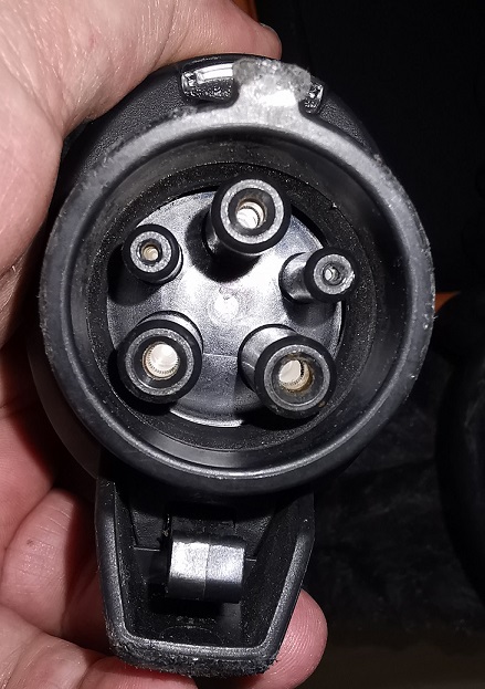

- Der Voltec "Ziegel" macht wahrscheinlich auch Sinn für unterwegs und Reisen wenn mal gar keine
Ladesäule verfügbar ist. Wobei der Verkäufer meinte ein Kontakt sei wahrscheinlich korrodiert,
woran er das fest macht weiß ich aber nicht (letztes Foto)
weil er mit dem Kabel Probleme beim Laden gehabt habe. Muss ich ausprobieren.

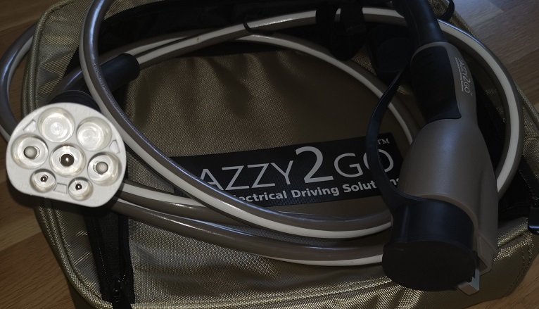

- Das grau/beige Kabel (Lazzy2Go) Steckertyp 1 auf 2 wäre dann für Ladesäulen unterwegs.

- das schwarze (Phoenix Contact) Ladekabel erfüllt den gleichen Zweck wie das von Lazzy2Go und ist über.

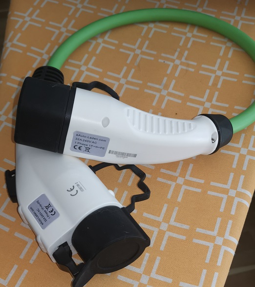

hier noch das kurze grüne Kabel.

Das grüne wird wohl ein Adapter
Fest angebaute Typ2 -> Typ1 sein.
Diese Säulen mit festem Kabel gibt's bei Aldi, Ikea und so.
Unter der Gummiabdeckung müsste dann eine Typ2 Buchse sein.

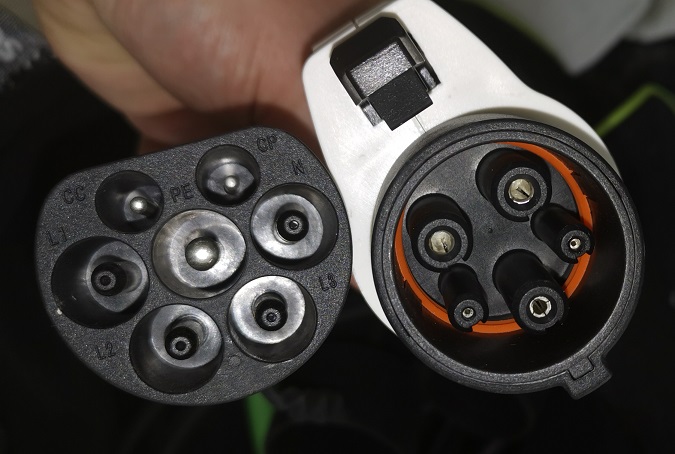

Schau mal bei dem kurzen Ladekabel nach, ob der Typ2-Stecker (also nur der vordere Teil, der in die Ladesäule kommen würde) da dran etwas kürzer (ca. 1-1.5cm) ist als der von dem langen Ladekabel. Dann ist es ein Adapter für Ladesäulen mit fest angeschlagenem Typ2-Kabel, wie Marioderzweite schon vermutet hat.
Es kann auch sein, daß die beiden dünnen Signal-Pins gleich lang sind (lang, nicht gleich kurz), geht auch ... Vergleiche es mal mit dem Typ2 vom langen Kabel.

Leider nicht, ist ein Typ-2 Stecker auf Typ-1 Buchse (wenn ich Stecker und Buchse richtig interpretiere):
- Marioderzweite
- Beiträge: 169
Re: Invasion der Ladekabel!
Seeehr seltsam...
Da macht das kurze Kabel echt keinen Sinn.

Der hatte auch was von Adapter gesagt. Aber ich habe leider nicht gefragt wo einsetzbar. Muss ich dann noch mal nachfragen.
- Beiträge: 46
- Registriert: 5. Apr 2020 15:37
- Wohnort: Münster / Westfalen
Gerade zufällig hier im Unterforum Elektronikbasteleien gefunden. Das ist doch genau das gleiche Kabel - also doch Adapter für feste Typ2 Ladekabel.
https://www.eauto-laden.com/Ladekabel-A ... -1-Stecker
