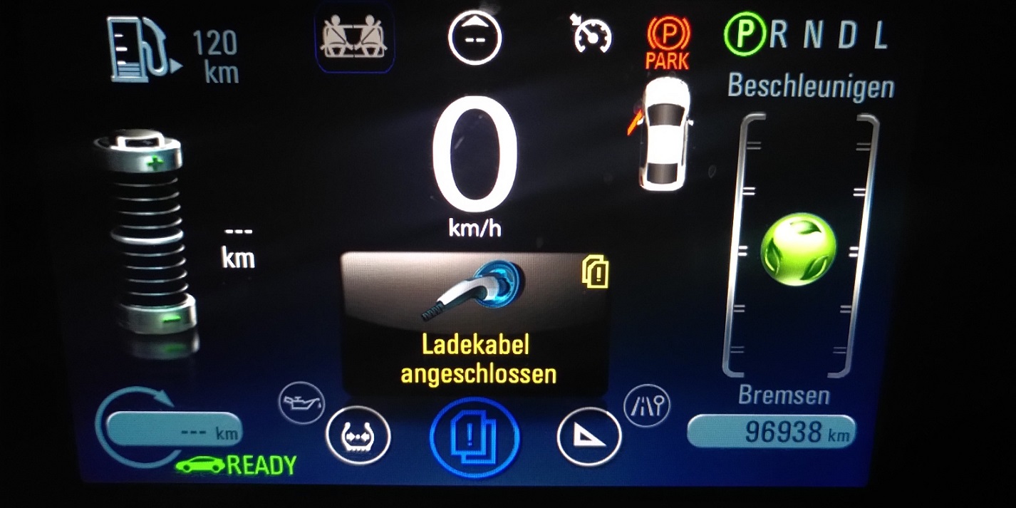

Wie auch immer, für mich ist das ein nicht-deterministisches Verhalten.
War mit dem Auto unterwegs, links im Display wurde das große Batteriesymbol mit den (bis zu) 10 grünen Balken angezeigt.
Auto für 5 Minuten abgestellt, kleine Besorgung gemacht.
Auto wieder eingeschaltet, Anzeige wie im Bild zu sehen (erst gemacht, als ich zu Hause war, ohne das Auto vorher auszuschalten). 5 Minuten nach Hause gefahren, Auto aus und wieder ein, Anzeige wie im Bild, wie es auch zu Beginn der kleinen Besorgungsrunde war. Muß ich das verstehen?
Fängt der Ampera an, ein Eigenleben zu führen?
Bei sowas hätte ich schon einen Anruf der Kunden meiner Software ...

Ja das hatte ich auch schon mal. Stört ja nicht weiter...
Wenn du den config knopf betätigst wird auch wieder angezeigt wie gewohnt.

Eben nicht. Hatte es ausprobiert.

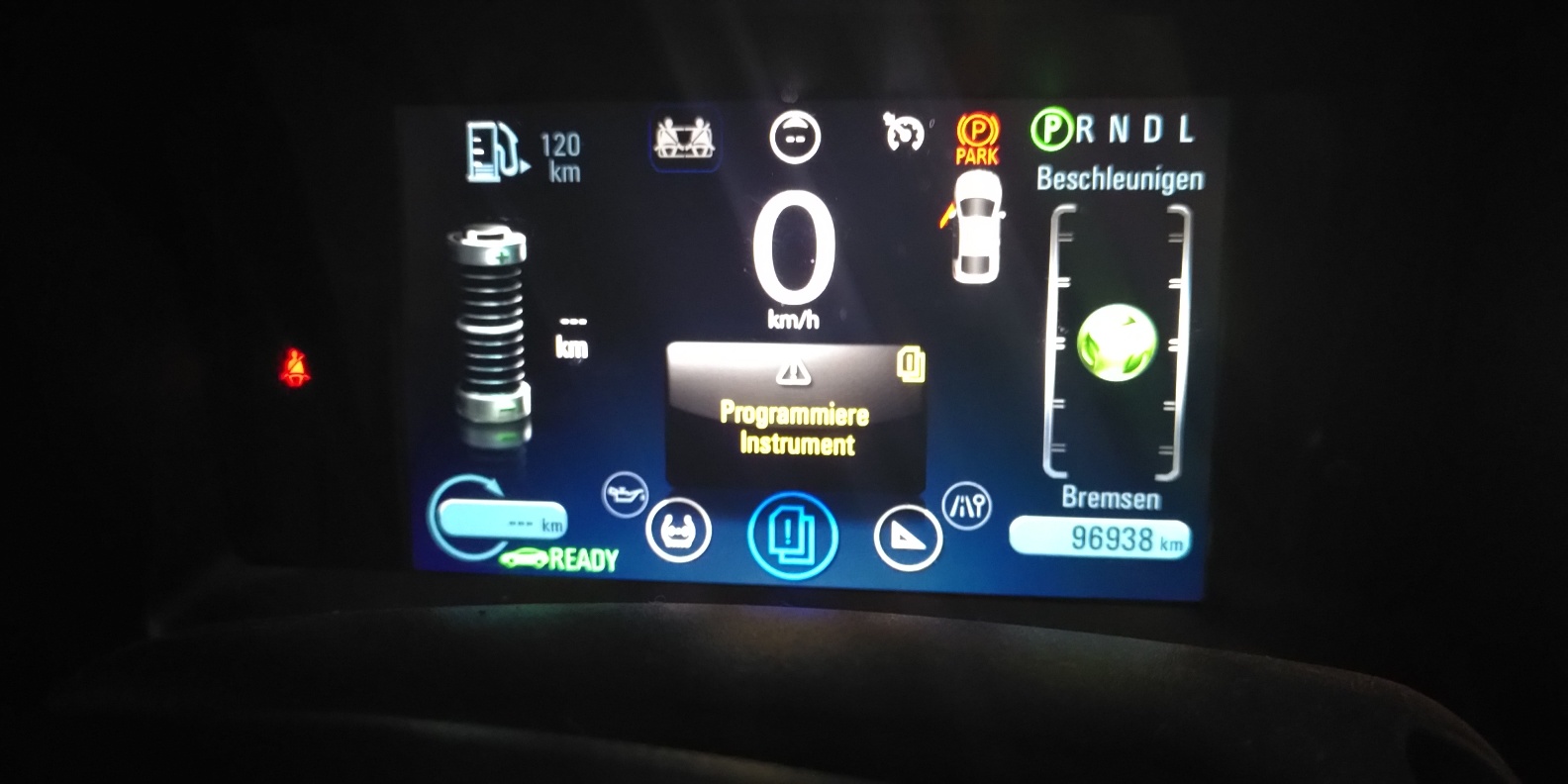

gestern beim Nachhausefahren kam während der Fahrt im DIC die Meldung
"Programmiere Instrument" und die Ladestandsanzeige war auf Null
und die Reichweitenanzeige hatte Striche (die Bilder wurden nach dem
Laden aufgenommen, waren so aber auch während der Fahrt zu sehen).
Tatsächlich hatte der Akku aber ca. 65%.
Zuhause angekommen, Ampera ausgeschaltet und wieder eingeschaltet - keine Änderung.

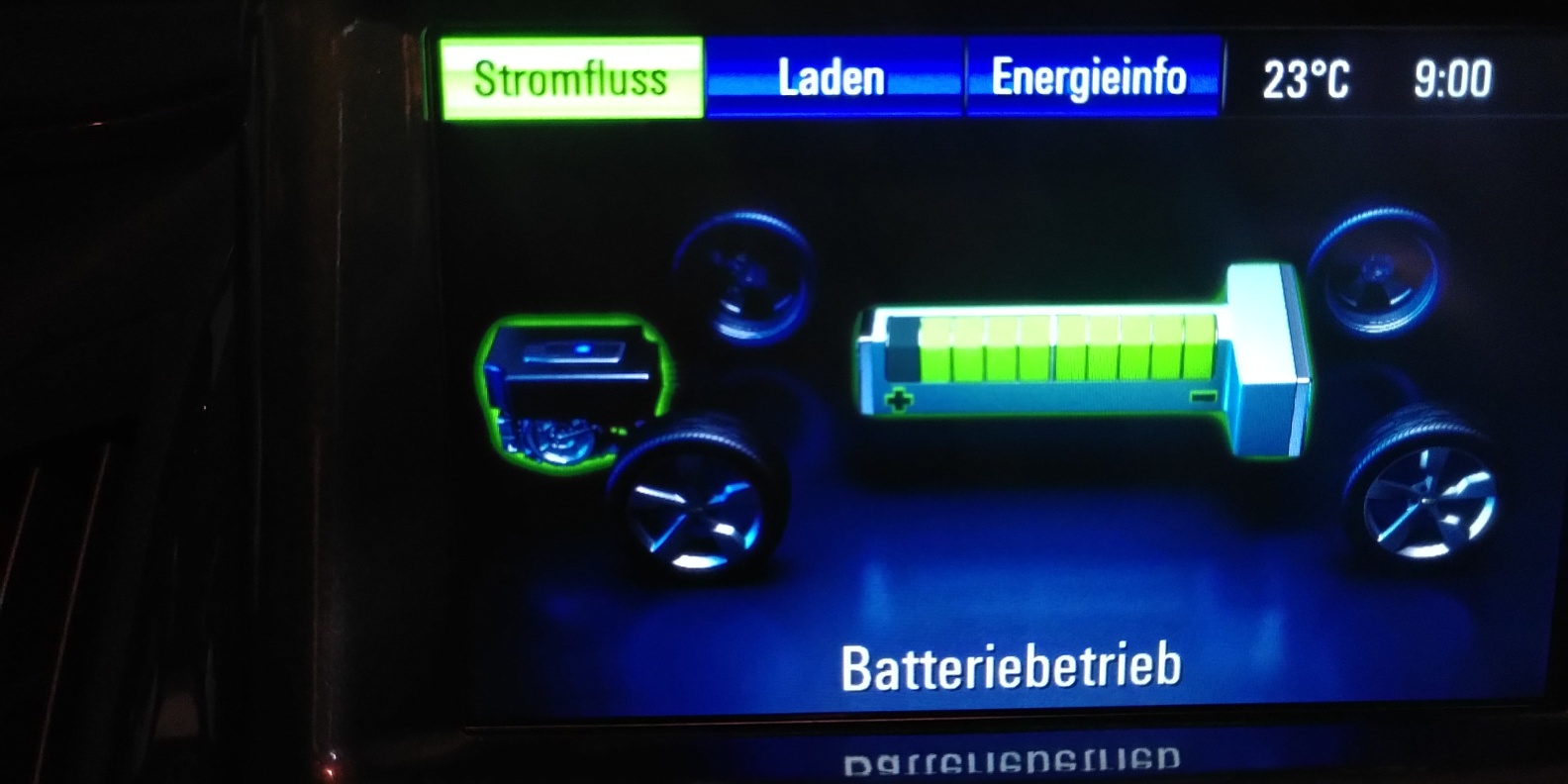

Durch Drehen am Select-Knopf (während der Fahrt) kamen so unsinnige Fehlermeldungen
wie "Vereiste Strassen möglich" (bei ca. 28 °C).
Ladegerät angesteckt, laden problemlos möglich.
Heute morgen, Batterie für 10 min. abgeklemmt, danach wieder alles ok.
Das erste Mal, dass ich die Batterie abklemmen mußte.

Wie alt ist die 12V-Batterie?Ampera-Fan hat geschrieben: ↑17. Aug 2024 20:17 gestern beim Nachhausefahren kam während der Fahrt im DIC die Meldung
"Programmiere Instrument" ...
Würde mich nicht wundern, wenn das ein Effekt auf Grund deren Alterung wäre ... da hatte ich auch schon so Meldungen, daß der Nockenwellensensor der Meinung wäre, der Winkel würde nicht passen. Da aber der Rex in dem Moment lief, wären mir dabei aber eher die Kolben oder Ventile um die Ohren geflogen ...

ich müßte mal in den Rechnungen nachsehen, aber bestimmt nicht älter als 4 Jahre
eben fällt mir noch ein, ich hatte einen OBD-Adapter drin stecken
