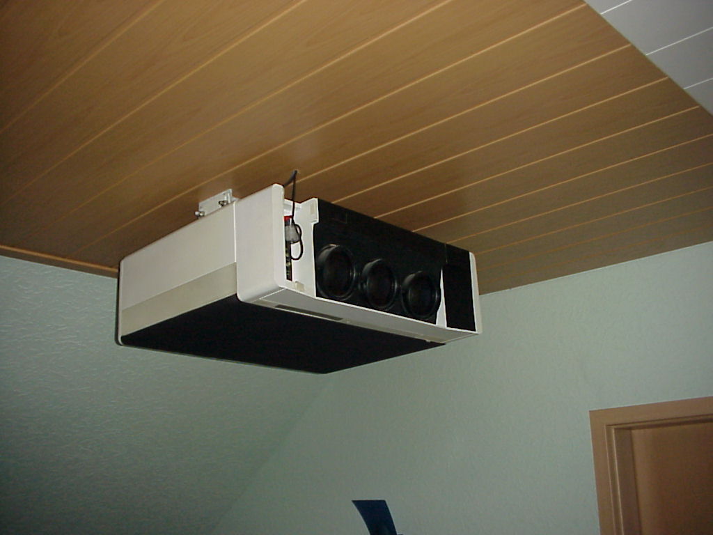

Hab nen Röhrenbeamer unter der Decke an der Bar seit Jahrzehnten und den gleichen nochmal 2 mal + Ersatzteile auf Ersatz.
Bis dato läuft er durch also war der Rest fürn A*** aber wehe wenn was kaputt gegangen wäre das hätte man nicht bekommen heutzutage :D ;) :mrgreen: :mrgreen:

Das ist der alte betagte winzige Beamer... LOW D nicht HD aber über 3m Bild Diagonale und wo Nacht ist im Film da ist wirklich Nacht :!: :D :mrgreen:
