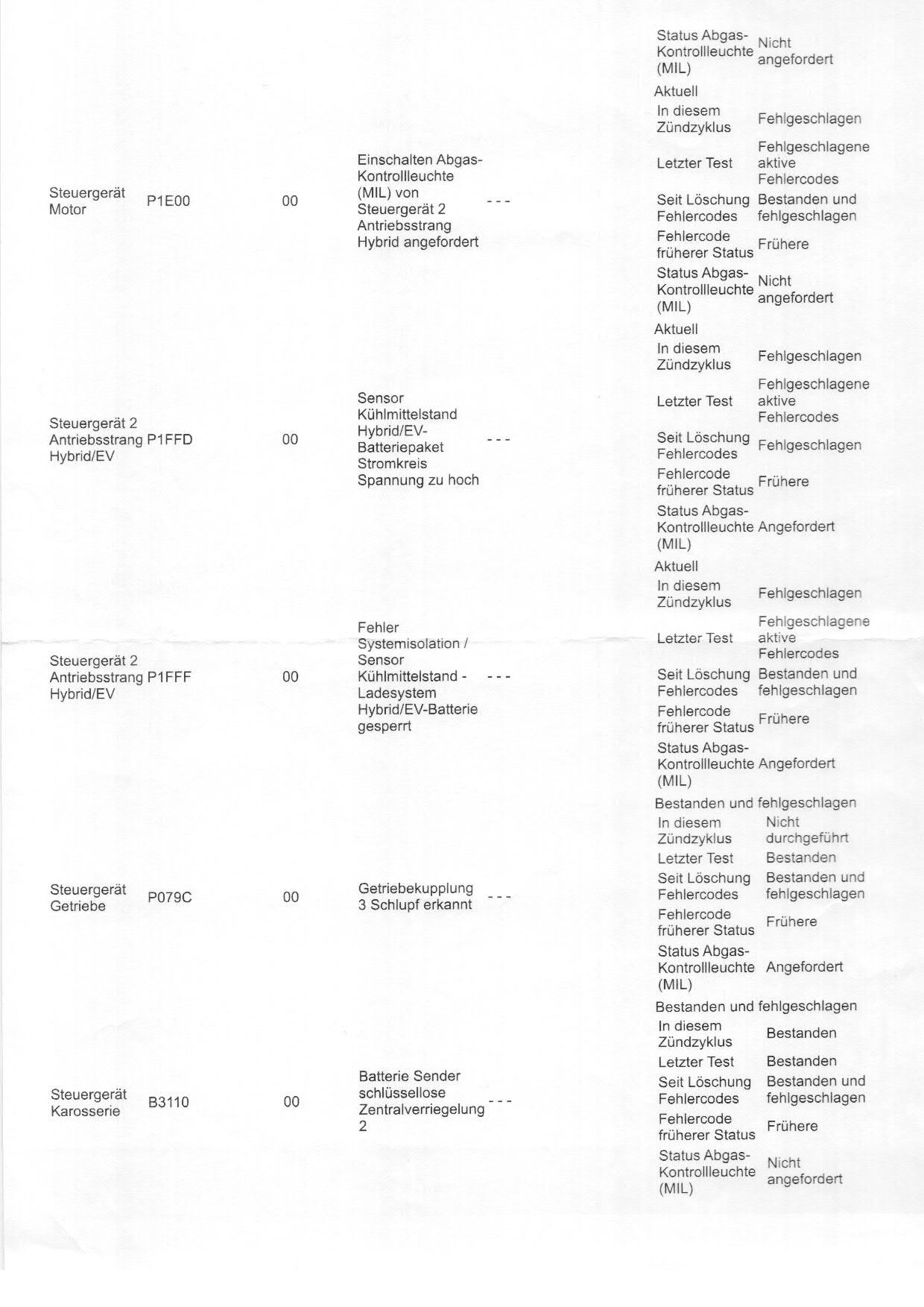

Im Display kamen zwei fehlermeldungen [Motor nicht verfügbar, Wartung bald erforderlich]und[Reduzierte Antriebsleistung].
Schnell mal Fehler ausgelesen, :o oh shit das könnte teuer werden.

Nach ein bisschen Suchen, Fehler auslesen, Probieren zusammen mit dem KFZ-Meister haben wir dann zumindest Festgestellt dass die 12 V Batterie leer ist. Fehler lassen sich nicht löschen, Meister hatte auch alle Hände voll zu tun weil anscheinend am Wochenende jede Menge Autos liegen geblieben sind.
WIr haben uns darauf geeinigt dass er sich das ganze mal genauer anschaut sobald er Zeit findet.
Am selben Nachmittag hat er auch gleich Angerufen, er hat den Kühlmittelsensor nachgemessen der ist definitiv Defekt. Er hat gleich einen Neuen bestellt und die 12 V Batterie über nacht zum Laden gehängt. Und er meldet sich Nochmal wenns was neues gibt. Ich bin dann mit einem anderen Auto wieder zurück nach Augsburg um ab Dienstag wieder meine Brötchen zu Verdienen.
