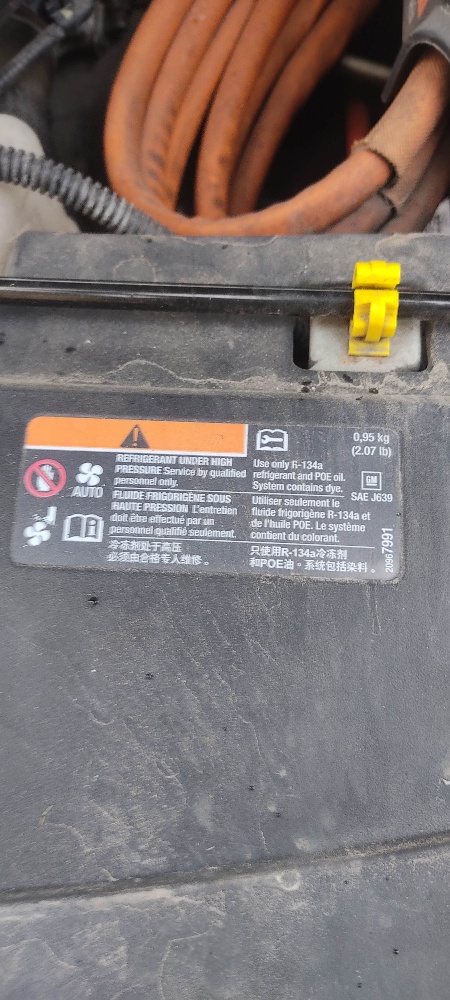

Hallo Allerseits, weiss jemand, wieviel Kältemittel in der Klima
enthalten sein muss? Wollte demnächst nach 10 Jahren das
Mittel tauschen. :?:
Gruß Klaus

Verfasst: 13. Jan 2023 16:24
von Marioderzweite
Steht vorne Fahrerseite im Motorraum.
Auch die Menge und SORTE Öl.

von Ampiklaus
steht nichts bei mir.

von Andreas Ranftl
R134a 950 Gramm,nur POE Öl ergänzen,kein PAG Öl :!:
Öl GM 95599001

Re: Kältemittel
Verfasst: 14. Jan 2023 14:27
von Marioderzweite
Das ist weg? Sieht ziemlich offiziell aus

Re: Kältemittel
Verfasst: 14. Jan 2023 23:02
von Markus Dippold
@Ampiklaus:
Wir wissen immer noch nicht, ob der Aufkleber bei deinem Ampera vorhanden ist oder nicht.
Re: Kältemittel
Verfasst: 15. Jan 2023 00:25
von Ampiklaus
Wäre er vorhanden gewesen, hätte ich bestimmt nicht nachfragen müssen.
