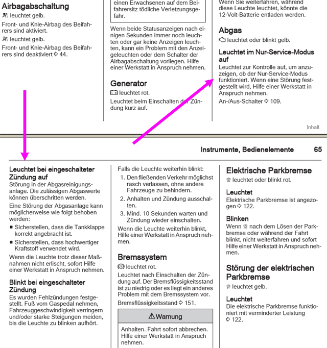

Weiterhin ist mir aufgefallen dass die Abgaswarnleuchte immer brennt. Dies sowohl im Batterie- als auch im RE Modus. Ich vermute mal, dass dies ebenfalls nicht normal ist. Ausschalten und Neustart führt nicht zur Abhilfe.

Hallo Tim
Hast du die Tankklappe kontrolliert, ob sie richtig zu ist?
Ansonsten sofort in die Werkstatt...

Hallo EcoDrive,
vielen Dank für Deine Info. Das war ein Volltreffer. Ich hatte nur das mit dem schlechten Benzin im Handbuch gelesen. Die Tankklappe war zwar zu und auch der Tankdeckel fest aufgeschraubt. Zum Tanken war ich auch noch nicht bei 1000 km ist dieser noch halb voll. Ich habe den Tankdeckel dennoch ab- und aufgeschraubt, dann die Tankklappe fest angedrückt. Seit diesem Zeitpunkt leuchtet die Abgaslampe nicht mehr.
