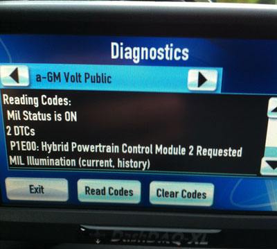

Heute leuchtete erstmalig die Abgas-Warnleuchte (Bei den Amerikanern "Check Engine Light"=CEL)

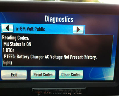

Im DashDAQ zeigte sich folgende Fehler:
Ursache war ein Test meines neuen Ladekabels an einer RWE-Ladestation. Dort hat der Ampera zwar geladen, musste aber etwas länger auf "Grün" warten. Ich wollte die SMS-Billing-Variante ausprobieren. Ein paar Tage vorher klappte es an einer anderen Säule problemlos mit der telefonischen Freischaltung.
Nach dem ersten Schreck forschte ich im gm-volt-Forum nach und bekam eine Entwarnung: Kann an öffentlichen Ladestationen öfters mit dem Mode-3-Kabel passieren, außerdem sollte man erst die "Zündung" ausschalten bevor der Ladevorgang startet. Mit dem "Abgas2 hat das nix zutun...
Die Lösung war dann einfach: Einmal "Clear Codes" gedrückt und fertig :-)

Nach zwei weiteren Versuchen ist der Fehler reproduzierbar:
Beim Einstecken des Ladekabels in die RWE-Ladesäule springt die Ampera-Ladekontrollleuchte auf Orange. Erst nach dem Freischalten der Säule via SMS springt die Ladeleuchte auf grün. Laden klappt dann mit 16 A ohne Probleme. Anschließend leuchtet die CEL mit dem oben genannten Fehler.
Der Zeitraum zwischen Einstecken und Freischalten ist meiner Meinung nach das Problem, es gibt in der Ladeelektronik des Amperas vieleicht ein Time-Out für den Lademodus 3. Im DashDAQ kann ich die Fehler löschen, ärgerlicherweise muss der Fahrer ohne DashDAQ mehrfach laden oder zum Opel-Händler zum Löschen des Fehlerspeichers.
Ich möchte aber dennoch hin und wieder an öffentlichen Ladestationen Strom tanken, ich teste weiter an anderen Säulen...

Lösung:
Bei der telefonischen Freischaltung der RWE-Säule um "verzögertes Aktivieren" der Säule bitten, dann erst das Kabel in den Ampera stecken => keine CEL mehr...
Bei anderen Ladesäulen ist das Problem bisher nicht aufgetreten, es scheint ein spezifisches Problem der RWE-Ladesäulen zu sein.
