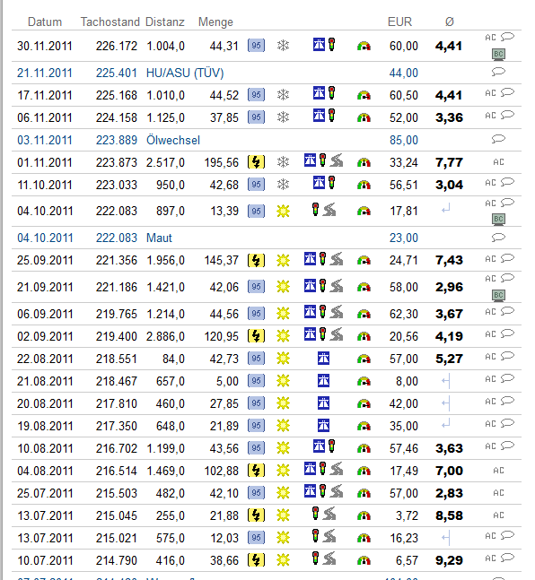

Leider gefallen mir Deine Angaben im Spritmonitor nicht so ganz. Die stimmen hinten und vorne nicht.
Ich habe mir mal Kilometerstände und Distanzen bei Dir angeschaut:
Du gibst beim Betanken mit Sprit immer die volle Distanz bis zur letzten Betankung an.
Bei der Ladung mit Elektrizität gibst Du ebenfalls immer die volle Distanz bis zur letzten Ladung an.
Beispiel:
km 219.400 bis 221.356: 145,37 kWh für diese 1956 km Distanz
km 221.356 bis 223.873: 195,56 kWh für diese 2517 km Distanz
UND:
km 218.551 bis 219.765: 44,56 l für diese 1214 km
km 219.765 bis 221.186: 42,06 l für diese 1421 km
km 221.186 bis 222.083: 13,39 l für diese 897 km
Du nimmst also die Kilometer alle "doppelt", d.h. eine Kraftstoffsorte hilft bei Dir der anderen, um die Reichweite zu "erhöhen". Das geht natürlich so gar nicht ;) Ich habe mich schon gewundert, woher die niedrigen Verbräuche kommen, obwohl eine Batterie die andere nachladen muss (Wirkungsgrad!).
Den selben Fehler habe ich beim Testen des Spritmonitors bei zwei Kraftstoffsorten auch gemacht.
Beim Plugin-Prius oder Ampera, ganz egal, müssen wir die rein elektrisch zurückgelegten Distanzen von den per Range-Extender/Benzinbetrieb zurückgelegten Distanzen trennen!
Magst Du das noch korrigieren? Dann können wir uns ein objektives Bild Deines Plugin Prius machen!

Oh oh....
Du machst damit Werbung?
Ein wirklich gut gemeinter Tip: Für andere Firmen ist das ein Abmahngrund, wenn mit offensichtlich falschen Werten Werbung getrieben wird.
Nachtrag: Die 3,6 l/100 km stimmen nur, wenn Du damit zeigen willst, dass Du absolut gesehen weniger Sprit auf 100 km brauchst. Die fehlende Energie wird aber durch Elektrizität ersetzt. Es muss mindestens die Angabe des Verbrauchs in kWh/100 km auf die rein elektrisch zurückgelegte Strecke angepasst werden. Die von Dir angegebenen 6,7 kWh/100 km sind definitiv falsch.
Ich sehe aber nachwievor die absolute Trennung der Distanzen nach Kraftstoffsorten als wirklich richtig an, um Aussagen über die Effizienz der Antriebe zu machen.
Beiträge: 1396
Re: madmarc und die waffenschmiede.at stellen sich vor
Beitrag von Tachy »
Setzen wir voraus, dass Du Deinen Prius nicht anders fährst als andere, kann man Deinen bereinigten Verbrauch auch schon berechnen.
Beim Hochrechnen Deiner 3,6 l Verbrauch auf den serienmäßigen Verbrauch (4,7 l) hättest Du demnach nicht 14.980 km, sondern nur 11.446 km rein benzintechnisch zurückgelegt.
Die restlichen km wären rein elektrisch zurückgelegt worden: also 14.980 - 11.446 = 3.534 km. Die 764 kWh verteilt auf die 3.534 km ergeben einen Verbrauch von 21,6 kWh/100 km.
Korrekt getrennt sieht Dein Verbrauchsbild mit ordentlich getrennten kilometern pro Kraftstoffsart so aus:
4,7 l/100 km + 21,6 kWh/100 km.

@Tachy:
Also mein Pluginumbau funktioniert ein wenig anders als ein Ampera. Ich kann rein elektrisch fahren und ich kann im Hybridmodus fahren wo ich mit Benzin mich fortbewege wie ein normaler Prius auch.
Jedoch ich fahre, außer extreme Kurzstrecken (die ich rein elektrisch fahre) immer im in Kombination Benzin mit Zusatzakku.
Sprich, ich beschleunige mit dem Benzinmotor und halte die Geschwindigkeit dann elektrisch. Womit beide Systeme zusammen arbeiten. Strom ersetzt Benzin, ist ganz einfach. Das funktioniert auch bei höheren Geschwindigkeiten. Grob gesagt ich habe ca. 4kw Zusatzleistung für ca. 1 Stunde an Bord. Wie ich diese Verbrauche, ist bei meinem System egal. Ob ich rein elektrisch fahre oder in Kombination ist egal.
Es funktioniert auch auf der Autobahn wenn man 100km/h fährt, weil einfach 4kw des Energiebedarfs durch Strom ersetzt senden.
Vielleicht habe ich da was nicht korrekt verstanden aber meine Spritmonitorangabe ist die Gesamtsumme der Energie die ich dem Auto zuführe, sprich Benzin und Elektrizität in Bezug auf die gefahrenen Kilometer.
Siehe Angabe auf der Homepage.
Außerdem darf ich die Autohersteller auch abmahnen wenn sie falsche Werte angeben? ;)
Das ist mein persönlicher Verbrauch, vor und nach dem Umbau. Es soll einfach einen Anhaltspunkt geben, was man erreichen kann.
Wobei vor dem Umbau keinen Winter enthält, wo man sicher noch 0,3L/100km dazurechnen könnte für den Jahresschnitt.
Aus meiner Sicht stimmen die Angaben, vielleicht habe ich da was nicht verstanden, das kann ja auch sein und dann bin ich gerne bereit dies zu korrigieren.
Wo ich dir recht gebe ist das es nicht 100% stimmt:
- weil der erste Tank, zur 1/2 normal gefahren wurde und die andere Hälfte mit Plugin
- ich schon seit einem Monat keine Daten zum Strom mehr aus dem Auto ausgelesen habe, hatte meist so 8-9kwh Strom /100km.
