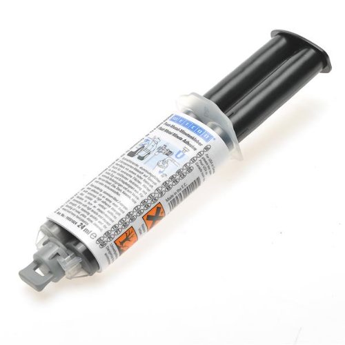

Leider Nein, das was so ein Zeug hier: Ich werde wohl bei nächster Gelegenheit, wenn ich den Kratzer, den ich leider auch schon habe, ausbessern lasse, vielleicht diese beiden Teile, leider kann man die nur komplett tauschen, wie ich erfahren habe, auch gleich erneuern lassen. Wird wohl das beste sein und vielleicht geht das ja sogar noch auf Garantie, weil eigentlich dürfte sich das nicht nach 3x waschen ablösen.VoltIhrAmpera? hat geschrieben:für mich sieht das nach einfachem Superkleber aus.
