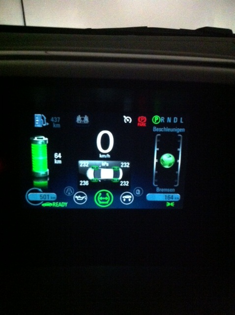

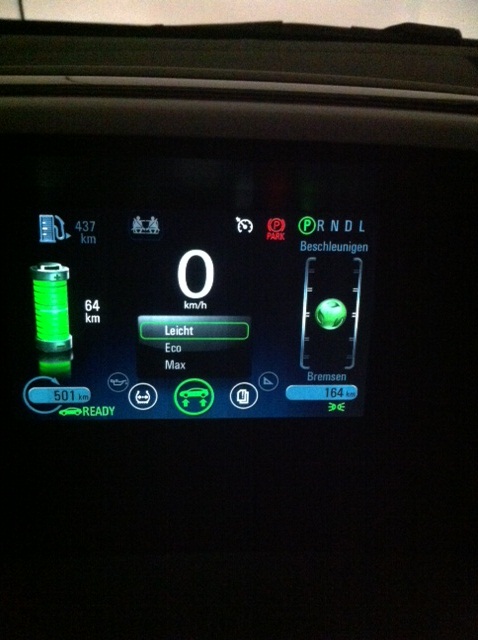

Re: Optimaler Luftdruck in den Reifen
Zuerst habe ich den Reifendruck auf 2,7bar erhöht, ringsherum...
und dann musste ich noch die Reifenbelastung im DIC einstellen.
Das wird eigentlich in der BA nicht erklärt warum. Aber ich finde es logisch denn:
Der Reifendruck ist ein absoluter Wert. Nur wenn der Druck eines Reifens rapide sinkt bzw. viel von den anderen abweicht, meckert das TPMS.
Die Reifenbelastungsangabe zusammen mit dem jeweils absoluten Druck macht das komplett.
Ob allerdings z.B. die Federung/Stoßdämpfer anders reagieren, weil der Reifen härter wird, weiß ich nicht.
Ich habe es so gemacht wie in der BA. Daher spüre ich kein Komfortnachlass
Vermute, dass dies ein Spezialität seit 2014 ist...
PS: Foto ist noch vor dem Umstellen entstanden. Druck jetzt überall 2,7 bar und Reifenbelastung auf Eco.
Hmmm... Tja. Sieht so aus. Ich habe diese Einstellung jedenfalls nicht...
