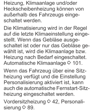

STdesign
Beiträge: 665
Re: Kilometerverlust bei stehendem Auto bei 0 Grad
Beitrag von STdesign »
Die Klima-Einstellungen werden nur durch das System geändert, wenn sonst gar keine Heizung / Kühlung möglich wäre. Ansonsten werden die Einstellungen beibehalten, z.B. Eco oder Max. Im Anhang hierzu der Ausschnitt aus der Bedienungsanleitung, denke, das hat sich über die Modelljahre nicht groß verändert. Wenn man schon absehen kann, die Funktion zu nutzen, das Auto also am besten nicht mit Eco und niedrigem Gebläse abstellen.
