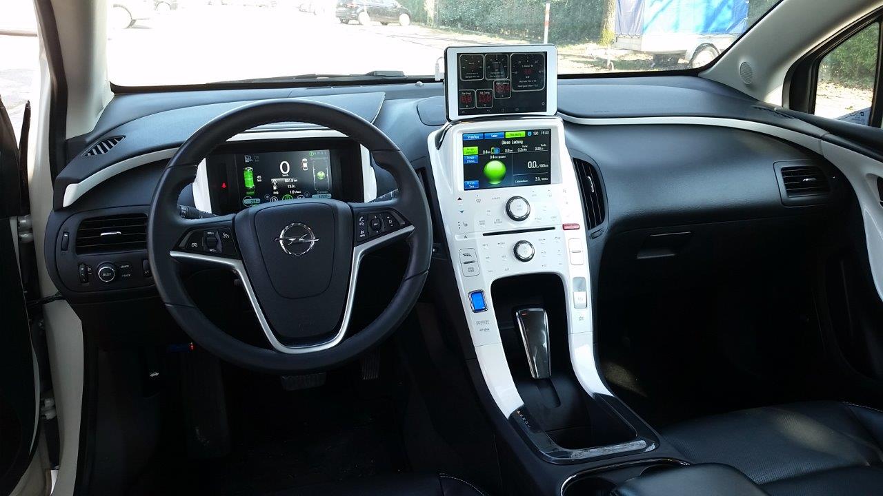

Wie versprochen die Fotos von meinem Umbau mit 7" Tablet. Damit ich einige Zusatzinfos im Blick habe :D
Tablet Rahmen mit Perlmutt weiße Folie, Gehäuse weiß Lackiert. Weiße Blende Mittelkonsole gebraucht aus USA. Die Blende um den Wählhebel hab ich nicht bekommen, hab ich zur hälfte weiß Lackiert. Jetzt fehlt mit noch ein Weißer Wählhebel :?

Ich sehe kein Tablet

oh sorry hab die Bilder bisschen bearbeiten müssen und dabei wohl das wichtigste abgeschnitten.

Ne doch ist schon zu sehen nur hin und her scrollen.
