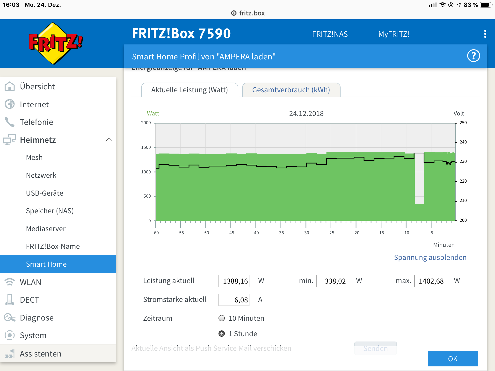

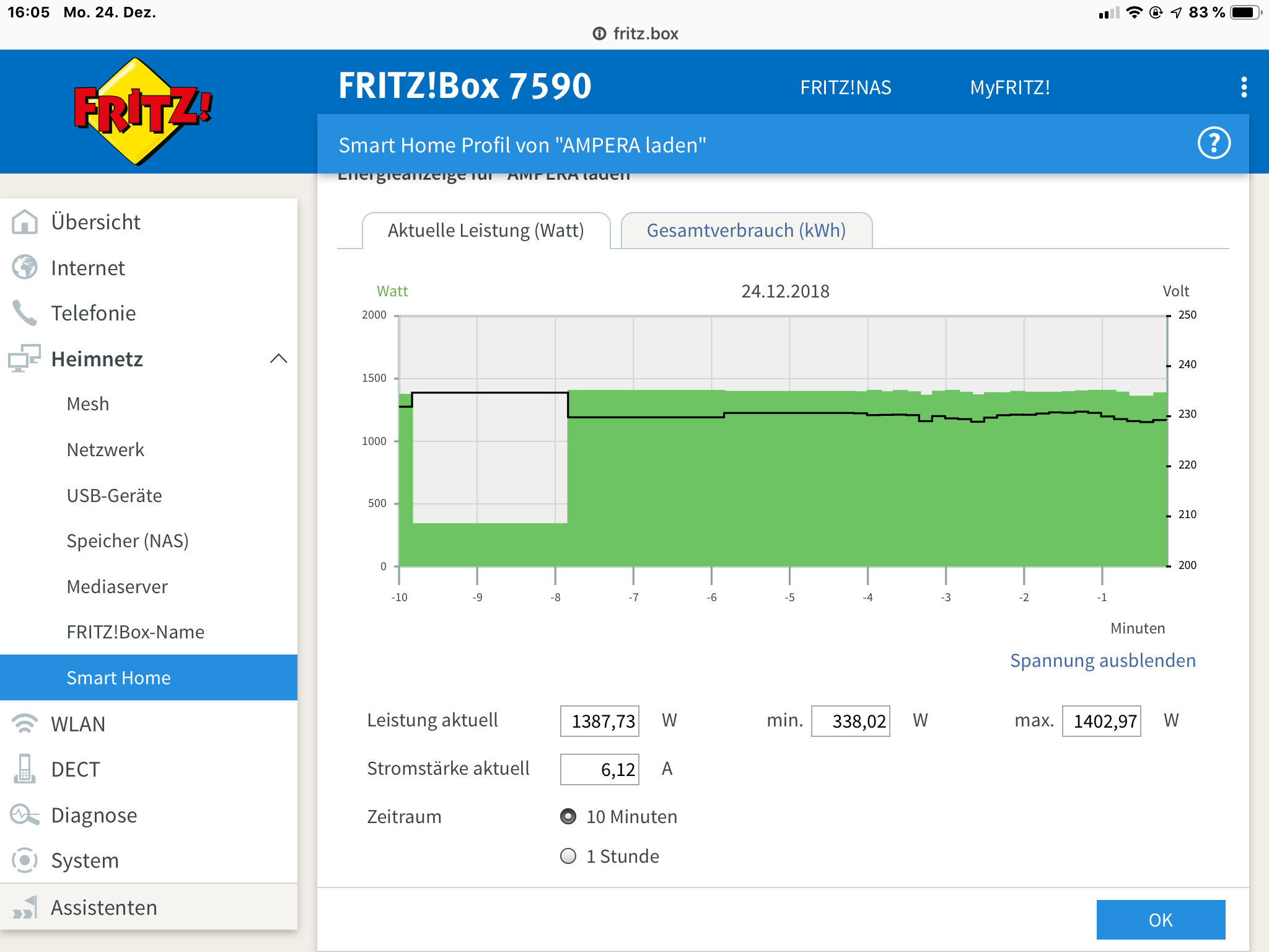

Zu diesem Thema hab eich dann gleich einmal eine Frage:
MeinLadeziegel wird in der Tat über eine schaltbare Steckdose (Dect 200 von AVM) betrieben.
Aber nicht, um zu schalten, sondern vielmehr, um Daten zu erfassen und zu kontrollieren.
Bei den kalten Temperaturen derzeit kann ich immer beobachten, dass die Spannung kurz vor Ladeende stark abfällt und dann für ca. 10 Minuten noch einmal ansteigt.
Ist das das Aufwärmen der Batterie?
Und dann ist zu beobachten, dass ganz regelmäßig alle 6 Stunden Strom gezogen wird - wenn der Ampi z.B. mal das ganze Wochenende steht.
Ist das auch wieder das Aufwärmen? Auch kurzes Nachladen?

Die Spannung steigt und fällt stark? Die sollte stabil bei ca. 230V stehen.
Oder doch eher der Strom? Der Strom geht gegen Ladeende (bei normalen Temperaturen) sukzessive runter auf 6A.
Wie es sich genau bei Kälte verhält, habe ich bisher nicht ausgelesen.

Soweit ich weiß, wird der Ladestrom, wenn er nach einer Volladung oder wie zuvor beschrieben bei Kälte zwischendurch schlagartig auf die eingestellte Ladestufe ansteigt, für ca. 10 Minuten so bleibt und dann auch schlagartig wieder abfällt, tatsächlich zum Heizen der Batterie verwendet.
Beim Laden des Akkus hingegen steigt er am Anfang langsam an und sinkt dann am Ende auch langsam wieder.

Ohohohoh..... Asche auf mein Haupt!!!!
Mein damaliger Physik-Lehrer, ich hatte Physik-Leistungskurs, würde mich dafür heute noch verhauen......
Markus, Du hast aber gut aufgepasst!!!!!
Natürlich meine ich nicht die Spannung (Volt), sondern die Leistung (Watt)!
