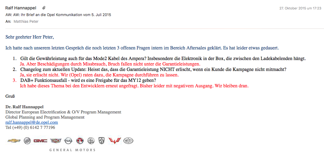

Hallo Thomas , wenn es keine Äussere Beschädigung gibt deckt das die Garantie ab .Der soll seinen Arsch bewegen und sich informieren.Wenn alle deine Kundendienste gemacht sind wird auch Opel nichts dagegen sagen.
Sag ihm das dies zum Elektrischen Antrieb gehört, ohne Kabel kein laden.

Als ich heute das neue Kabel abholen ging, sagte mir der Mitarbeiter dann vom FOH "Sie hatten doch Recht, das Kabel ist in der OPEL-Garantie enthalten..."
Naja, da ist mir ein Stein vom Herzen gefallen.
