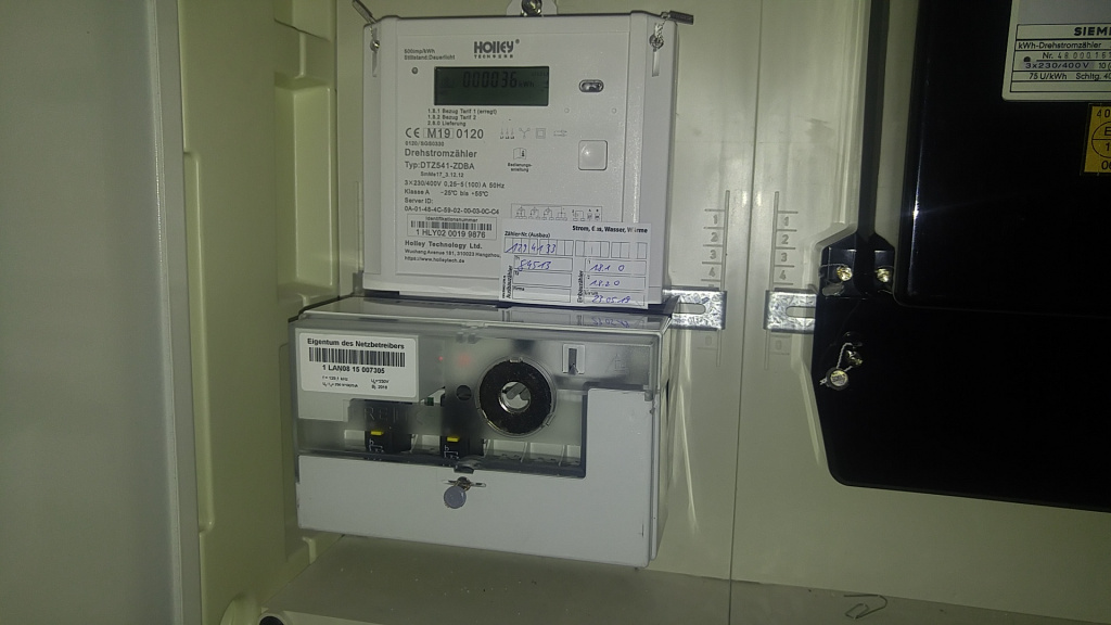

So es ist geschafft.Mein neuer 2-Tarif Zähler.
- Beiträge: 4556
Re: Gibt es Strom-Nachttarife für e-Autos in Deutschland?
Ich würde die Zählernummer unkenntlich machen, weil damit kann jeder einen Anbieterwechsel veranlassen.
Der alte Ferarris daneben wurde nicht gleich mit getauscht?
