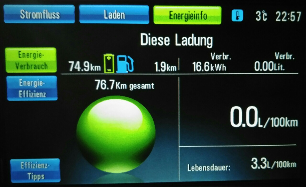

wie geht denn sowas? komplett grüne anzeige obwohl 1,9 benzin-km angezeigt werden.
interessanterweise war das schon das zweite :?: mit der verbrauchsanzeige an dem tag. das erste mal hab ich schon vorher gestutzt, weil er mir überhaupt 1,9 benzin-km angezeigt hat. da noch mit blauem keil auf dem ball. und ich war mir sicher, daß der REX nicht gelaufen ist. gab auch keinen grund dafür und der spritverbrauch wurde mit 0,00 angezeigt. aber zumindest ist das ja noch ein fall, der theoretisch möglich ist, zb. wenn man die batterie leergefahren hat, er eigentlich auf benzin umschaltet, aber wegen geringer geschwindigkeit erstmal doch noch auf batterie bleibt. dann hat man benzin-km ohne benzinverbrauch.
aber benzin-km mit einem komplett grünen ball :shock:
insbesondere weil vorher ja ein blauer keil da war?
gruß Obel

1.9 von 76.7 sind weniger als 2.5%.
Ich meine, erst ab mehr als 2.5% wird auf 5 aufgerundet und dann das erste blaue Tortenstück angezeigt.

Der eine Grund ist die Auflösung der Anzeige, wie Markus schon schrieb. Weiterhin gibt es einen Software-Bug, der Benzin-km zählt, obwohl auf Akku gefahren wird. Gibt auch eine Werkstattinfo / Feldabhilfe dazu. Meiner macht das interessanterweise nur nach Laden mit Voltec-Ziegel, bei Typ2 nie. Mehr als 0,3 km waren es aber bislang nicht.

ahh ok, das mit der 5% grenze wußte ich noch nicht. das erklärt dann zumindest den teil, warum der blaue keil dann wieder verschwunden ist.

Genau nachschauen kann ich im neuen Jahr, wenn ich wieder zu Hause bin. Dann poste ich die Nr. der Feldabhilfe.
Sinngemäß steht drin, dass dem Kunden erklärt werden soll, dass es eine Software-Schwäche ohne Relevanz ist. Die Benzin-km werden nicht dem Lebensdauerverbrauch zugerechnet, womit keine Verfälschung der Bilanz stattfindet. Resettet wird das ganze durch erneutes Vollladen. So in etwa ist der Text. Ein Update war nicht vorgesehen, soweit ich mich erinner.
Vollladen hilft halt nur scheinbar und als Erklärung für den "dummen" Kunden, weil es bei der nächsten Fahrt wieder auftritt / auftreten kann.
Bei meinem Auto passiert das wie geschrieben nur beim Laden mit dem Voltec-Ziegel. Die paar hundert Meter werden zwar nicht sofort nach Start, aber innerhalb des ersten km gezählt. Die "Tortenanzeige" verändert sich mit. Im DIC bleibt aber die normale Anzeige stehen, auf "Rex-Modus" wird nicht umgeschaltet.
joel7 hat geschrieben: 27. Dez 2018 17:05 Könnte das der Grund sein, warum die KWh bei mir mittlerweile nur noch bis 9,7 gehen und dann im REX-Modus keine weiteren KWh gezählt werden, auch wenn er wegen langsamer Fahrweise nicht angeht? Vielleicht kam das ja mit einem Update. Ich meine es ist bei mir seit letztem Winter so.
Glaube leider nicht, dass das der Grund ist. Zum einen, weil die km (zumindest bei mir) nicht am Ende gezählt werden. Weiterhin kann jeder Ampera eine zeitlang mit geringer Last im "Rex-Modus" weiter voll-elektrisch innerhalb der unteren "stillen" Reserve fahren.
edit: Was mir gerade noch einfällt: Vllt hängt das auch mit meiner gewöhnlichen Fahrstrecke zusammen. Nach Schuko-Laden zu Hause rolle ich etwa 1 km bergab und rekuperiere. Vlt. kommt die Software damit nicht klar. Kenne leider keine Typ2 Säule, an der ich gleiches testen könnte.

Die erwähnte Serviceinformation ist
#15-E-3221: Ampera: Energie-Info-Bildschirm - falsche Akkumulation Kilometerstand - (2016-03-17)
Betroffen sind die Modelljahre 2013 bis 2015.

STdesign hat geschrieben: 27. Dez 2018 19:08
das könnte der Grund sein.
heute morgen nach Vollladung losgefahren und nach einem Verbrauch von 0,3 kWh ca. 100 Höhenmeter bergab.
Nachdem der Verbrauch bis auf 0,0 kWh zurückgegangen war, wurden bis zum Erreichen der Ebene 0,4 Benzin-Kilometer angezeigt mit entsprechender Anzeige des grünen Balls mit blauem Keil, der mit weiteren gefahrenen Stromkilometern immer kleiner wurde. Ich denke, das passiert nur, wenn durch Rekuperation die Verbrauchsanzeige unter 0 gehen würde. Würde sagen, Softwarefehler.
