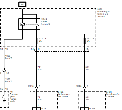

Hallo zusammen!
Angesichts der Jahreszeit wird mir wieder mal bewusst, dass das Licht im Ampera mir nicht reicht.
Daher überlege ich, kleine zusätzliche Fernscheinwerfer einzubauen.
Wie und wo genau hab ich mir noch nicht überlegt.
Da die Scheinwerfer mit dem Fernlichtsignal gekoppelt sein müssen hab ich folgende Frage:
Weiß denn jemand, welches Kabel am Scheinwerfer für das Fernlicht zuständig ist?
Schätze mal, dass das Ausmessen mittels Multimeter nicht so einfach wird, bei unserem fahrenden Computer.
Würde mich freuen, wenn mir jemand Helfen kann!
Schönes Wochenende euch allen!
Jörn

Du kannst direkt VOR den sicherungen 22 oder 41 mit einem dünnen Flachstecker in den Sicherungspin rein,10A Sicherungshalter,rausfahren zu den Leuchten,Masse an den 6er Gewinden Vorderbau links und rechts.
Das Relais ist ein 20A,die Magnetblenden brauchen nicht viel,das hält es leicht zusätzlich aus.
Denke bitte auch an die Vorschriften,bzw fahre vorher zum TÜV o.a.-nicht dass du die Abstände wegen dem Design nicht einhalten kannst-wäre schade um die ganze Arbeit....

Hallo!
Zuerst mal vielen Dank für den Auszug aus dem Schaltbild und auch für die Bedenken, die gegen den Anbau der Zusatzscheinwerfer sprechen. Solche Infos bekommt mn wirklich nur hier. Und vor allem schnell.

Die Frage nach dem Fernlichtsignal war jetzt der erste Schritt auf dem Weg zur Machbarkeit, bevor ich anfange irgendwas am Wagen zu zerrupfen. Danke nochmal an Andreas für die ausführliche Antwort!
Jörn
