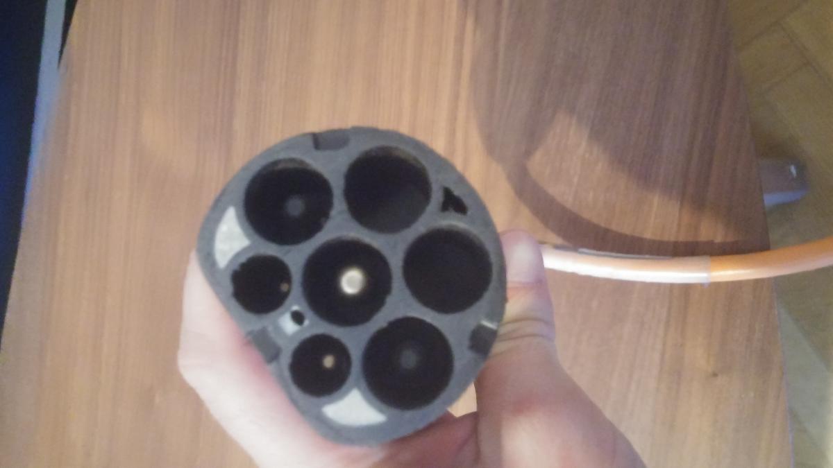

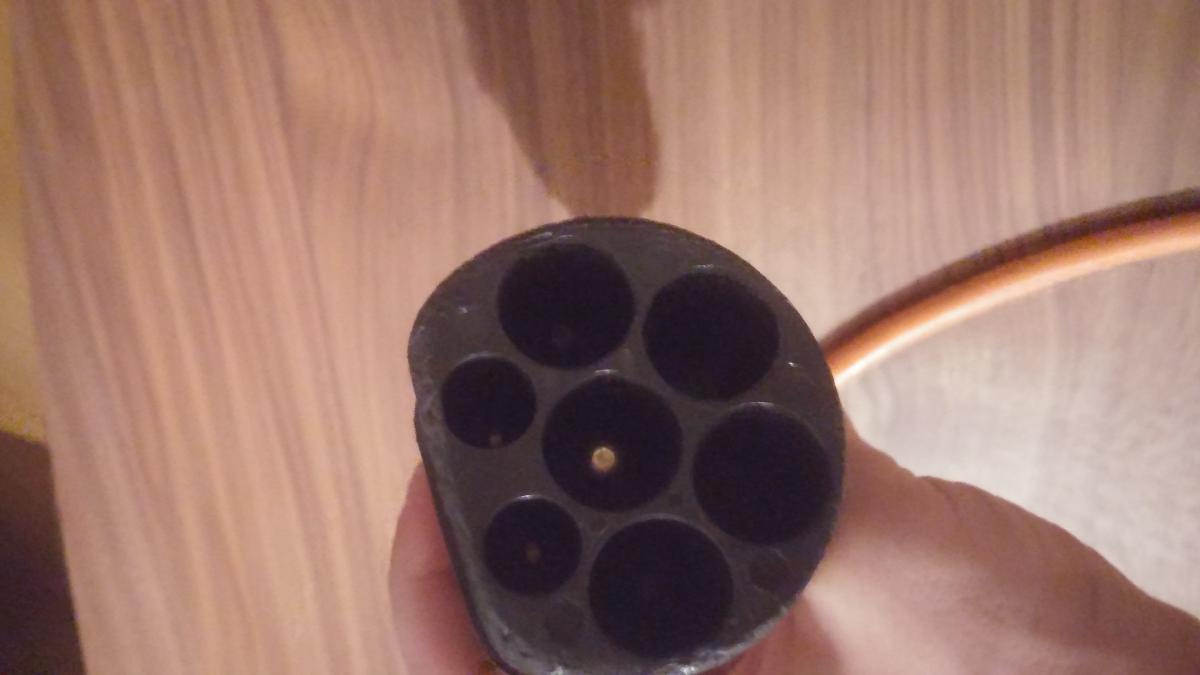

Ich möchte mich herzlich bedanken für den Tipp. Ich habe mein Kabel abgesägt, und es hat funktioniert! Ich habe es heute ausprobiert mit einer normalen Ladesäule, und mit einer Ladesäule mit festem Kabel. Kein Problem! Siehe Fotos von vor dem Sägen, nach dem Sägen, und von dem Pfusch.

Super, vielen Dank für die Bilder. Werde das bei mir auch machen. Hätte mir fast das 139€ teure Adapterkabel bei ebay gekauft.

Hallo, ich habe meinen Stecker ebenfalls bis Ende Ausbuchtung abgesät. Funktioniert tadellos und erfolgreich getestet.
Vielen Dank für die Idee.
