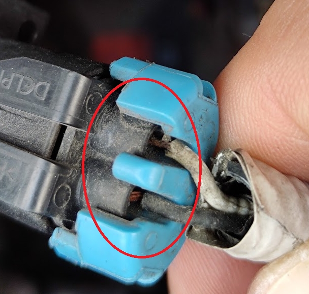

LambdaCore 21 hat ein so schönes Bild gepostet :lol: :lol: :lol:
Das Foto ist gestern von mir gemacht worden, wollte heute was daazu schreiben :D
Also mich hat es nun nach längerer Zeit auch wieder erwischt. Dabei habe ich entdeckt das der Stecker so "fachmännisch" beim letzten mal "erneuert" wurde... so viel dazu.
Ich werden den Stecker des Kühlmittelsensors nun neu verdrahten sobald die Superseal Lieferung ankommt, und dann das Steuergerät neu programmieren lassen und hoffen das ich dann ein für alle mal Ruhe habe :?

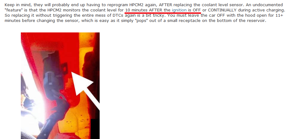

Der Ampera achtet nur dauerhaft auf den Sensor, wenn er an der Ladestation hängt. Ansonsten fährt er seine Systeme nach 10 Minuten runter.
Am Besten ist es, die 10 Minuten mit geöffneter Motorhaube zu warten (man darf keine Türen o.Ä. öffnen/schließen, sonst laufen die 10 Minuten erneut ab) und anschließend noch die Minusklemme der Batterie zu entfernen. Dann kannst du an dem Sensor rumspielen, wie du lustig bist. Hab ich auch schon so gemacht.
Info von WoT aus dem US-Forum, quasi der amerikanische Andreas Ranftl

Beim Sensorkabel gibts durchaus eine Verbesserung die ich euch ans Herz lege.Clip an der Klimaleitung entfernen und Leitung im "S" Richtung Kühlergebläse verlegen und an einer Strebe des Gebläsemotors mit Kabelbinder fixieren.Die Bewegung der kompletten Antriebseinheit zerrt nun nicht mehr am Stecker knickend hin und her,sondern reduziert sich auf minimale Verdrehung des "S".
Für die Fälle die bereits gebrochen oder stark oxidiert sind einfach von vorne mit einer Nadel die Pinsicherungen eindrücken,Deckel Steckerrückseite ab und Pins rausziehen.Dann Crimpung Dichtungen öffnen-Dichtung zurückziehen und Pin vom Kabel bündig an vorderer Crimpung trennen-gesundes Kupfer im Kabel soweit suchen,abzwicken und abisolieren,mit Pin verlöten,Dichtung nach vorne,Crimpung wiederherstellen,Pins mit Spray behandeln,Sicherung hochbiegen und wieder rein ins Gehäuse.
