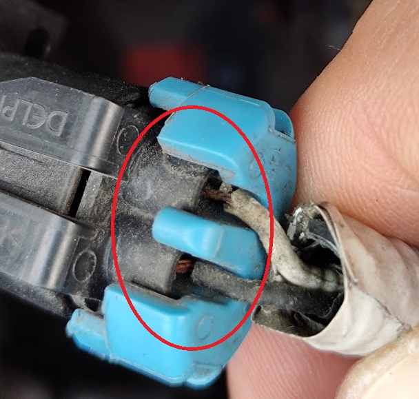

Jetzt habe ich gesehen das der Stecker zum Sensor mieserabel erneuert wurde, siehe hier:
- Pfusch.jpg (225.93 KiB) 9766 mal betrachtet
Jetzt warte ich auf den neuen Stecker und werde diesen erneuern... vielleicht mach ich auch gleich zur Sicherheit diesen 24,7 k Festwiderstand drauf und Sch**** auf den Sensor. Zur Sicherheit, bevor der auch mal wieder kaputt geht....

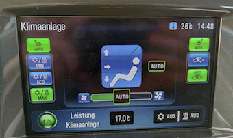

- Montag erneut keine Klimatisierung nach der Arbeit, zuhause Ampera ausgeschaltet, 30min. später eingeschaltet, Klima läuft.
Sah so aus (Klimaanzeige unten rechts auf AUS) obwohl auf MAX und Sollwert auf 17°C runtergedreht:
- klima.png (138.27 KiB) 9766 mal betrachtet
