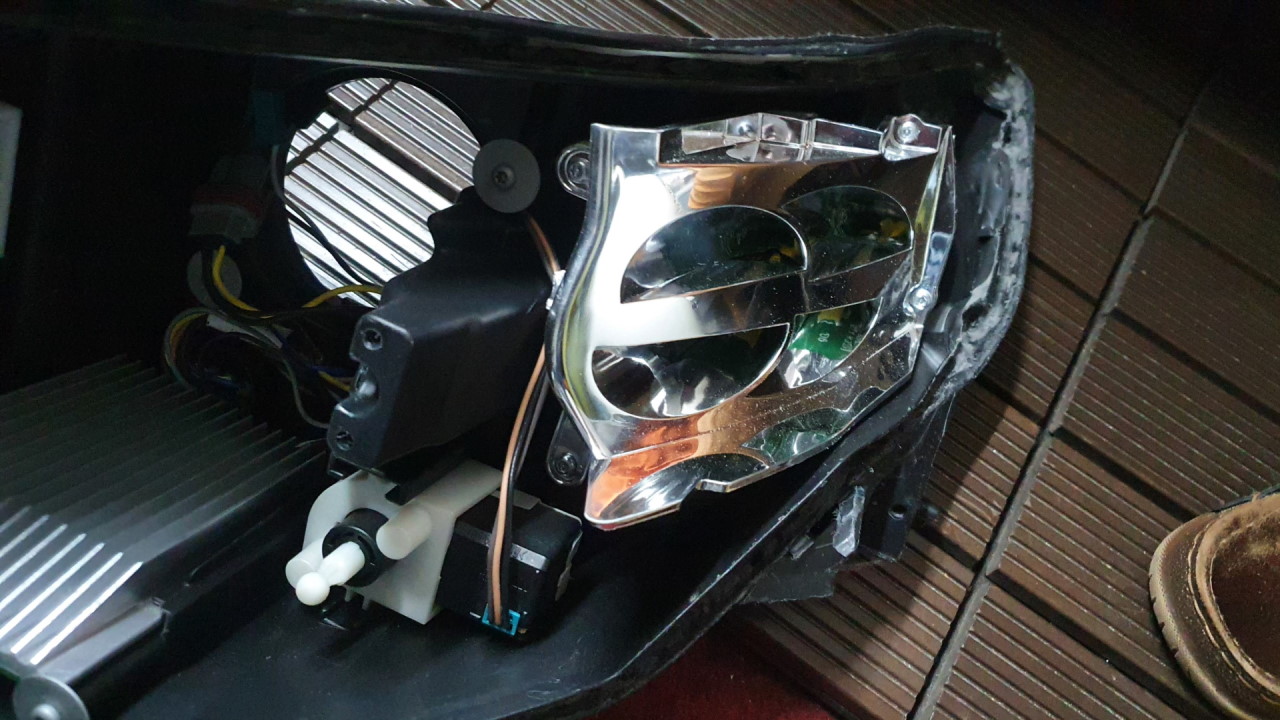

- Beiträge: 1825
Re: Welche Beleuchtung ist nun die beste?
Es sind 4 LEDs.
- Ampischein.jpg (226.15 KiB) 5688 mal betrachtet
Dieter M.
- Beiträge: 46
- Registriert: 7. Nov 2020 11:05
Würde man da ran kommen, wenn man das von hinten vorsichtig aufsägen würde?
- Beiträge: 1825
Ich würde sagen, nein. Da das Modul von vorne festgeschraubt ist.
